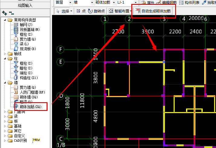

    如圖

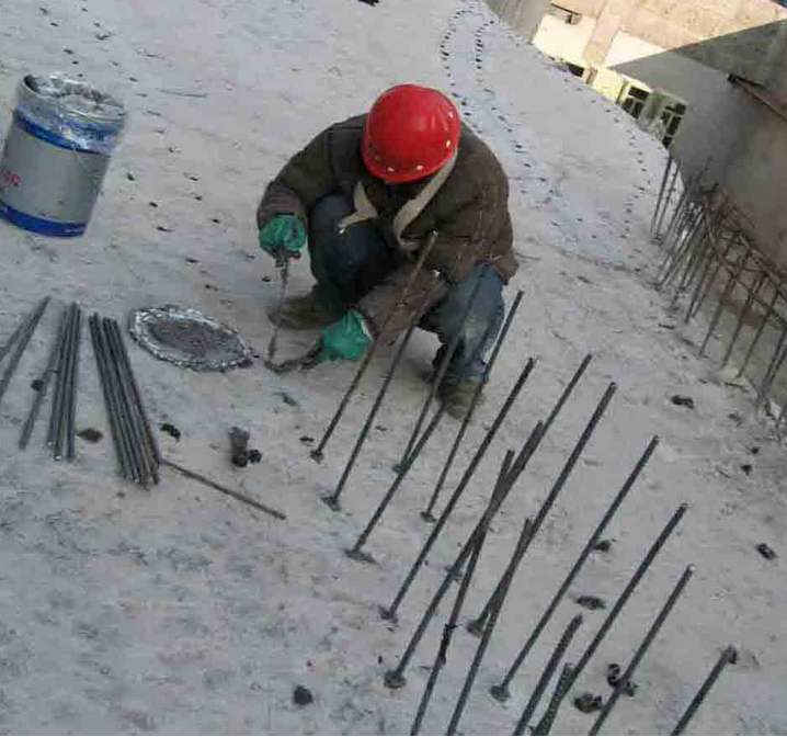

    就是把鋼筋中入混凝土中
    砌體加筋用自動生成砌體加筋的功能來處理

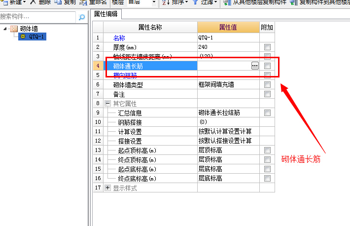

    砌體通長筋就在砌體墻屬性填寫
    通長
    砌體通長筋

  • 你好:所謂的植筋就是在澆筑好的混凝土構件里打眼后用膠把鋼筋固定在混凝土里。一般按根數計算。砌體通長筋是砌體加筋隨后砌墻有多長就布置多長,稱為通長布置的砌體加筋。

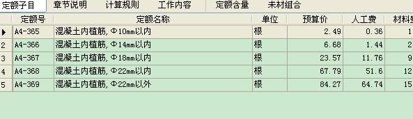

  • 1、當原有鋼筋結構與新的鋼筋結構無法實現搭接或焊接時,只能從原有鋼筋上植上鋼筋,再進行新的鋼筋的連接處理; 2、如原樓二層,現接三層,柱鋼筋都要與原二層中鋼筋連接,但又沒預留,只能通過植筋與二層柱筋連接; 3、砌體加筋與植筋不是一回事; 4、植筋分化學植筋與普通植筋; 5、植筋:就是種植鋼筋,為了加固建筑物或是續建,在原建筑上鉆孔,插入鋼筋,用特用膠水灌縫,使鋼筋錨固在其中,鋼筋和原建筑將成為一體; 6、植筋工藝:彈線定位→鉆孔→洗孔→注膠 →植筋→固化養護→抗拔試驗→綁筋澆混凝土; 7、植筋技術:你想在兩根未預留錨筋的柱子上,澆筑一根新的混凝土梁嗎?這在以前是不可想象的事,但現在已變成了現實,“植筋”技術可以完成這一任務。“植筋”技術是一項針對混凝土結構較簡捷、有效的連接與錨固技術;可植入普通鋼筋,也可植入螺栓式錨筋;現已廣泛應用于已有建筑物的加固改造工程,如:施工中漏埋鋼筋或鋼筋偏離設計位置的補救,構件加大截面加固的補筋,上部結構擴跨、頂升對梁、柱的接長,房屋加層接柱和高層建筑增設剪力墻的植筋等。 8、砌體加筋,如果植于柱上,那不僅要套砌體加筋,還要套植筋;套了植筋后,砌體拉接筋不需要再調整了; 9、就是想要植筋的費用,你只要有東西證明柱子未預留拉結筋就可以了,因為不預留,如果做拉結筋肯定是植筋。
    目前定額是按根為單位計算工程量的:
    廣聯達服務新干線

  • 植筋就是種植鋼筋,為了加固建筑物或是續建,在原建筑上鉆孔,插入鋼筋,用特用膠水灌縫,使鋼筋錨固在其中,鋼筋和原建筑將成為一體。可以在砌體加筋里面定義,選擇參數圖時選擇植筋參數圖。
    砌體通長筋是指為了提高墻體的抗拉防止出現豎向裂縫而設置的鋼筋。一般在圖紙的設計說明中提出。在砌體墻的定義界面--砌體通長鋼筋里面輸入。
