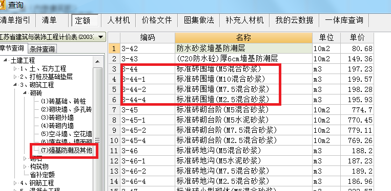

    你好 我想請教一下,我們施工現場砌筑了一個臨時圍墻,圍墻上方用水泥磚砌了一個帽子,像這個怎么套取子目比較合適呢?
    套取子目
    2003計價表編制說明
    11、磚砌圍墻如設計為空斗墻、砌塊墻時,應按相應項目執行,其基礎與墻身除定額注明外應分別套用定額
    2003計價表計算規則
     3、圍墻:磚砌圍墻按設計圖示尺寸以立方米計算,其圍墻附垛及磚壓頂應并入墻身工程量內;磚圍墻上有砼花格、砼壓頂時,砼花格及壓頂應按第五章規定另行計算,其圍墻高度算至砼壓頂下表面。
    這個圍墻是指小區建成以后所建的小區永久性圍墻,如果是施工期間建的臨時圍墻是不能另外計價的,臨時圍墻在臨時設施里包括了
    子目
