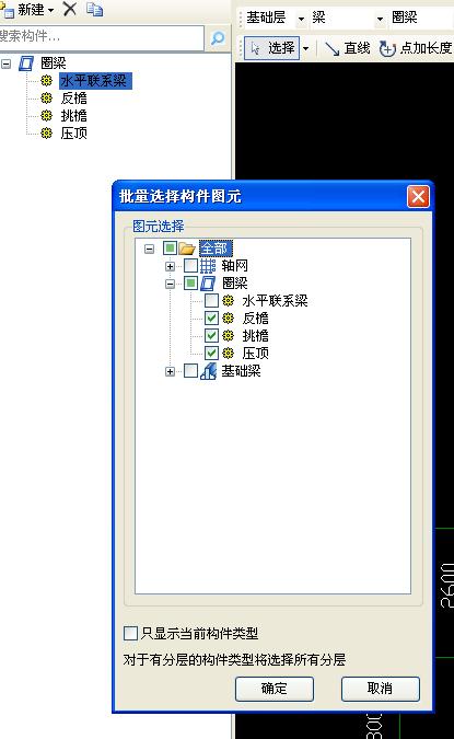

    如果在單層樓里可以點擊批量選擇,把需要查看的構件打上鉤,點擊確定就可以了。如圖
    挑檐如果是整棟樓不可以。

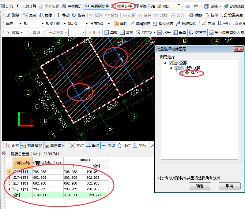

    答:把定義,繪制在一個界面里的不同構件,匯總完成后,點批量選擇,彈出對話框,選中構件,點確定,再點鋼筋量。就出來鋼筋量了。如果不在一個界面,是無法查看的。如下截圖。

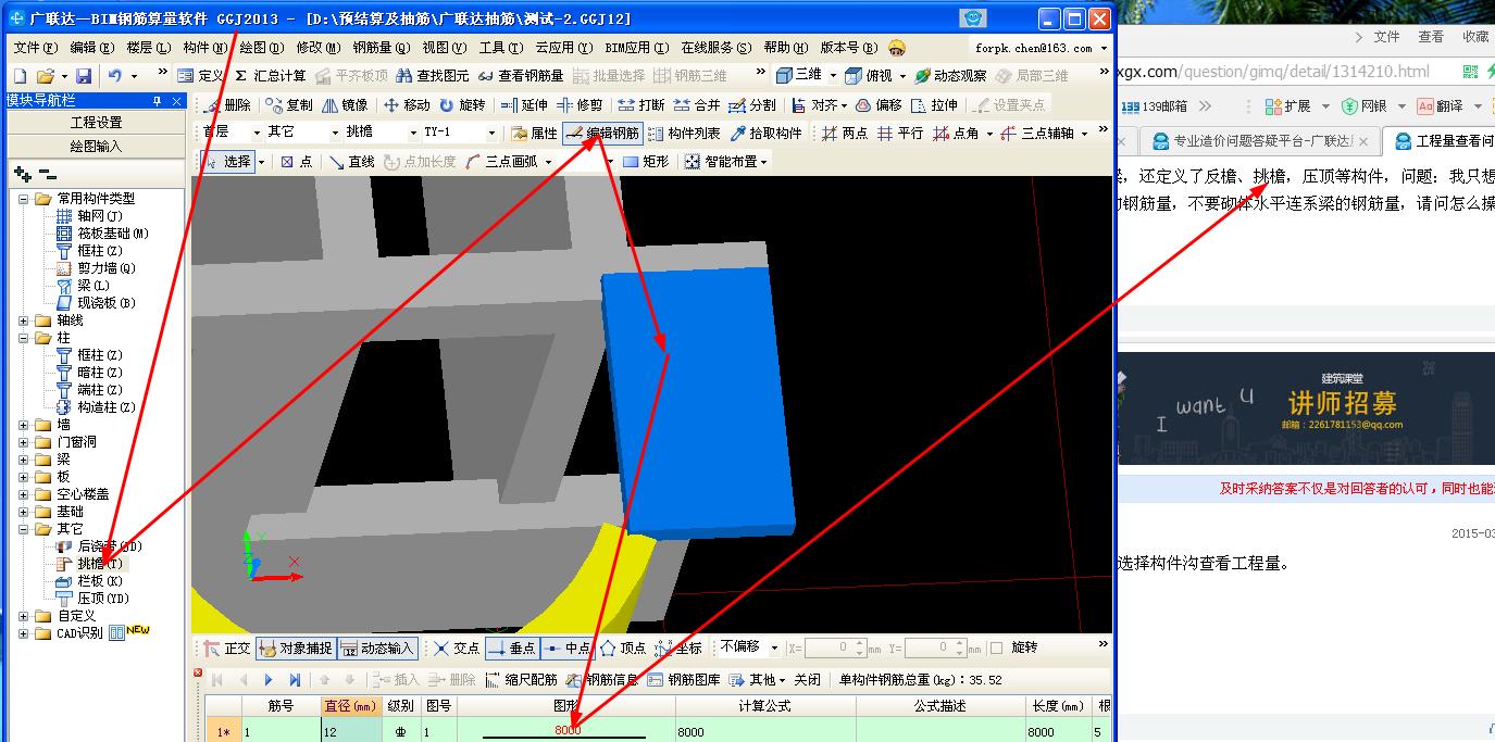

  • 選擇對應構建查看工程量
