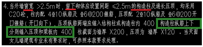

    圖紙說 窗下設置構造柱? 構造柱不是要連接到梁或者板的嗎?

    你好:截圖中說明了構造柱縱筋上下分別錨入壓頂和梁板內400。窗口寬度大于2500后才要在窗口下邊布置構造柱以及壓頂。

  • 構造柱不是必須連接到梁板,構造柱和圈梁壓頂澆圈形成一個整體就可以了

  • 你好:窗下的構造柱直到窗臺處即可,主要看設計圖紙說明。

  • 上圖說明只設置到窗臺即可

  • 構造柱到窗臺壓頂處即可,主要看設計說明!
