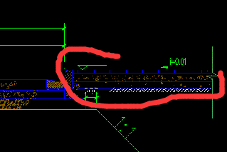

    大家好,本人剛接觸市政預(yù)算,想問下,如圖:道路土方工程量怎么計算?挖土寬度和深度確定到哪?還有回填方?右側(cè)的人行道是不是也要挖土和回填?謝謝
    土方工程
    1、道路土方工程量怎么計算?還有回填方?
    按照實際挖土放坡進行計算,在定額中有計算規(guī)則!
    2、右側(cè)的人行道是不是也要挖土和回填?
    右側(cè)的人行道要算挖土及回填的!

  • 你好:看一下市政定額土方計算規(guī)則。
    2015-03-29 15:32:30
  • 一般正規(guī)的設(shè)計院出的圖紙都已經(jīng)在土方表里面給出了紅線寬(包括綠化帶、人行道)道路土方挖填棄的工程量,不需要再計算。
    2015-03-30 10:34:46
  • 一般市政道路工程中,設(shè)計圖紙有平面圖、縱斷面圖、橫斷面圖和填挖工程量表,平面圖中能看出道路的平面布置情況,縱斷面圖中能看出道路的縱坡和變坡點、線路設(shè)計中線位置的填挖情況等,橫斷面圖能看出某個里程的橫斷面填挖方數(shù)量、填挖高度等,填挖工程數(shù)量表中有各段的填挖方數(shù)量,以及土方調(diào)配情況,數(shù)據(jù)一般沒有問題,都是軟件算的。需要說明的是圖紙數(shù)量表中的數(shù)量是設(shè)計量,填方數(shù)量沒有考慮規(guī)范要求的加寬部分。
    你給的應(yīng)該是標準斷面圖吧。一般計算工程量用不著這個圖。
