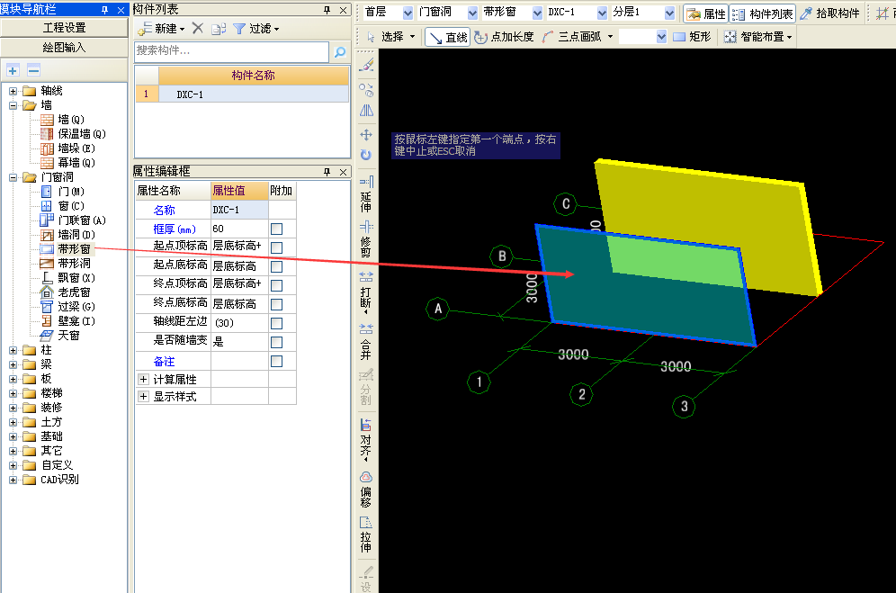

  • 幕墻是可以用帶形門窗或門窗代替定義,如果用帶形門窗定義布置,可以不用布置砌體墻,但用門窗代替時,就要先布置上砌體墻,才可以事后布置上門窗。
    生成構造柱
