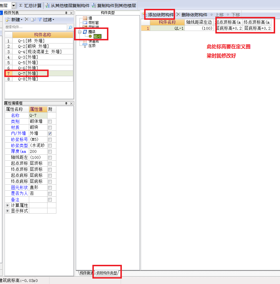

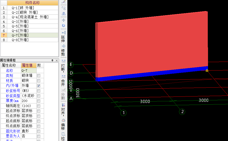

  • 畫墻體有反坎時怎樣添加依附構件?
    畫墻體時有反坎,他們的做法不同,為了方便套用定額及畫圖,你可以直接用圈梁來畫反坎即可,套上圈梁的定額子目.
    2015-03-26 12:00:26
  • 點擊 定義按鈕,在墻類別下,點擊下面的依附構件,就可以了,人工同一個墻上下材質不同的也可以使用依附構件來實現快速畫圖
    添加依附構件
