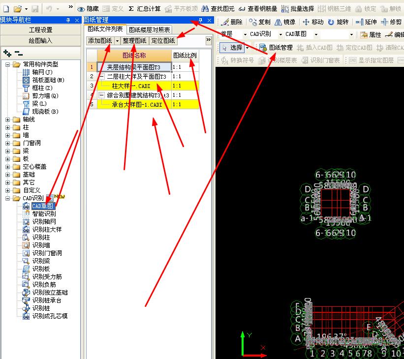

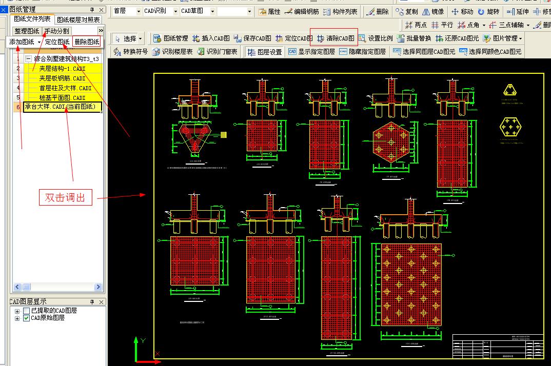

    廣聯達圖形算量軟件導入工程的圖紙后,是可以出現圖紙的,但是我手動分割后,然后點擊我分割的那個圖紙,打開后卻是一個紅色的叉叉,分割的圖紙什么都沒有,請問一下這個是怎么回事呢

    答:不是點選,是框選。把整一張圖含在框內。因為點不到內容,所以只用插入點(紅x)
