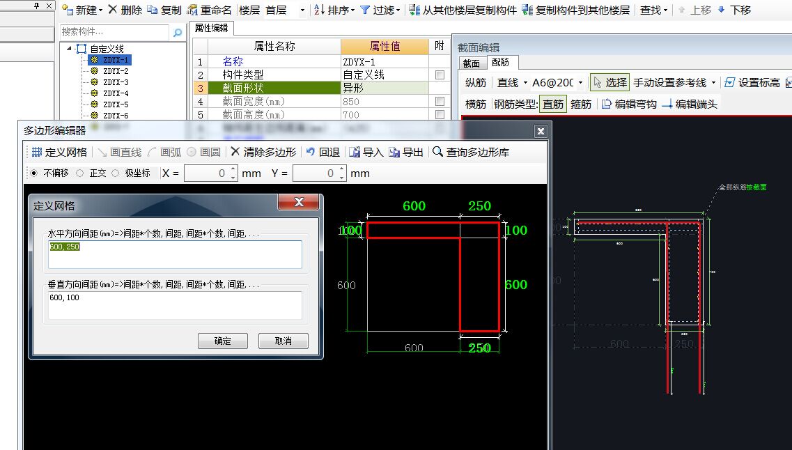

  • 女兒墻的鋼筋應(yīng)該怎么畫(huà)呢?
    豎向鋼筋應(yīng)該怎么編輯呢?壓頂部分的鋼筋呢?不會(huì)畫(huà)。。。。。新手請(qǐng)教各位大神,謝謝

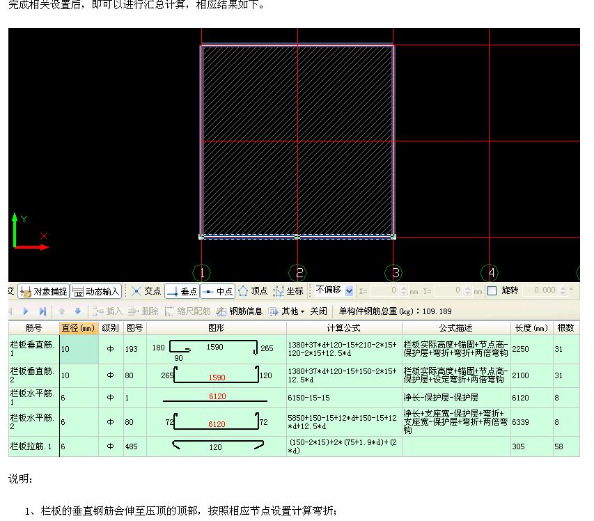

  • 按剪力墻畫(huà)就行了。

  • 用自定義線畫(huà),編輯鋼筋最方便,
    女兒墻

  • 豎向鋼筋應(yīng)該怎么編輯呢?壓頂部分的鋼筋呢?
    豎向的用墻來(lái)畫(huà)就行了,按雙層橫縱鋼筋就行了,壓頂部分單獨(dú)布一個(gè)壓頂構(gòu)件,然后鋼筋在其它鋼筋里定義。
