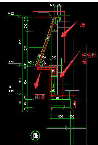

  • 對于屋面這樣的女兒墻按廣東省定額應該怎樣分,斜的部分模板需要乘系數??
    挑板
    雨蓬
    問題補充:13b應該如何劃分,圖中底是懸挑板,是否需要把整個歸為雨蓬

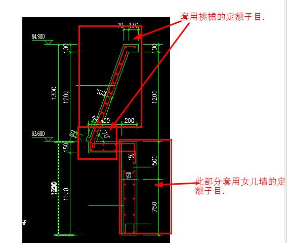

  • 定額規定斜度超高45°按板計算,45°內按墻計算
    2015-03-22 17:11:39
  • 建議用板來處理,或者用自定義線來處理,首選板,布置板筋
    2015-03-22 17:43:29
  • 答疑解惑
    對于屋面這樣的女兒墻可以把200寬上下垂直段按女兒墻套用對應的砼墻定額,其他部分套用挑檐定額,斜的部分模板超過了45度應乘系數的.
    2015-03-22 18:04:29
  • 可接下圖輸入設置(詳見定額說明)
    廣聯達服務新干線
    2015-03-23 07:51:26
    按模板與混凝土接觸面積計算,求出斜面的高,也就是三角形的斜長,再乘以長度。
    斜面的混凝土應該按墻計算。
