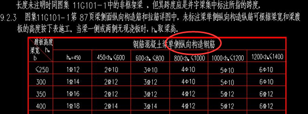

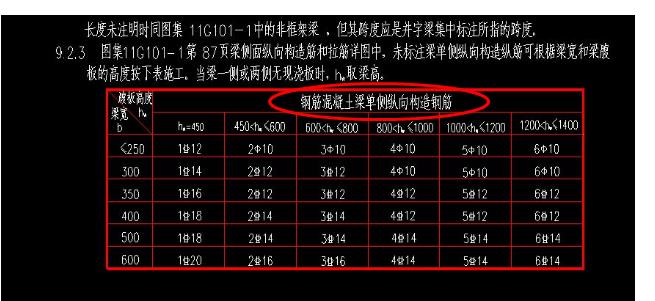

    如圖,這個表指的是什么梁的,有連梁么?????該怎么看這個表?????
    連梁
    這個表指的是框架梁和非框架梁,不包括連梁.這個表中注明了按對應的高度條件下梁單側的構造鋼筋.在軟件中定義梁時輸入時按表中數量乘上2.
    梁側面
    2015-03-22 09:33:51
  • 如圖,這個表指的是WKL、KL、XL、L梁,不包括LL
    2015-03-22 09:21:08
  • 你好:表里不包括連梁,用于其它所有的梁,表中說明了是一側的側面筋的數量,定義時要注意一下。
    2015-03-22 09:29:45
