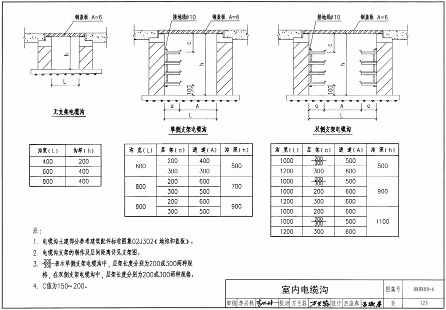

    設(shè)計(jì)有支架大樣圖的情況下,按圖計(jì)算;
    設(shè)計(jì)沒(méi)有大樣圖的情況下,可參照標(biāo)準(zhǔn)圖集的要求計(jì)算,結(jié)算時(shí)按實(shí)際的工程量計(jì)算。附圖:
    算量
    支架
