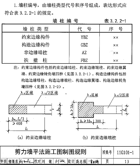

  • 端柱
    標準圖集11G101-1P13頁規定“約束邊緣端柱”柱截面尺寸的寬度、高度≥2倍剪力墻厚度,這部分端柱混凝土體積套用混凝土矩形柱定額子目,與混凝土剪力墻厚度一樣的部分套用混凝土墻定額子目。
