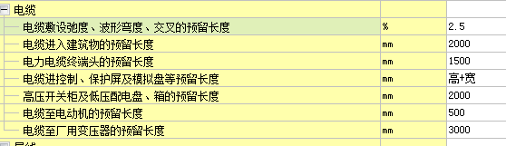

    請問平面圖中的1W1-2的電纜和電纜管是不是都是量出的長度要乘以2的?比如圖片中標了數字的這一段是不是這樣算的:PVC32=(2.4+3.1+2.6)*2 ,YJV-3*6=(2.4+3.1+2.6)*2
    管線
    平面圖
  • 電纜工程量YJV-3*6=((2.4+3.1+2.6)*2+配電箱預留長度*2)*1.25(電纜松弛度)
    2015-03-19 11:30:33
  •       平面圖中的1W1-2的電纜和電纜管不都是量出的長度要乘以2的,比如圖片中標了數字的這一段不是這樣算的:PVC32=(2.4+3.1+2.6)*2 ,YJV-3*6=(2.4+3.1+2.6)*2,電纜是乘以2的,管子不能乘以2 .
