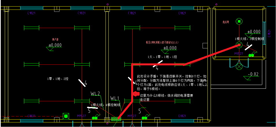

    WL1,WL2中的4根、5根線是什么原理,有時候沒有設計要自己判斷電線根數該怎么判斷呢,接線原理是什么。

    要想清楚多支燈的回路中各管段的線根數,應該先學習照明電氣原理,或是在實際中請教師傅才能明白,有的照明圖中是有明確標出各管段的線根數的就按圖計算就好。

  • 三聯開關單聯開關相當于四聯開關,開關至燈具的線必然是5根,標注4是帶有一根控制線,至于沒有標注的一般按系統圖考慮,如系統圖出線為BV2*2.5 未標注的按2根考慮,如BV3*2.5,未標注的按3根考慮

  • 你好:主要是開關需要增加的控制錢

  • WL1,WL2中的4根、5根線是什么原理,燈開關是分別控制各個燈具的,每套燈到開關都需要控制,加開關回路線。

  • 電線根數見下圖;
