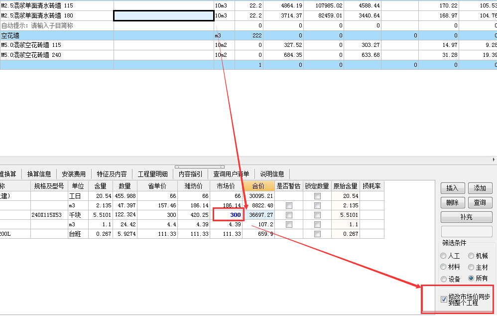

    如何單獨(dú)修改一項(xiàng)分部分項(xiàng)項(xiàng)目的人材機(jī)?選中子目,打開子目工料機(jī)明細(xì),修改各自含量即可。

  • 在所組價(jià)定額子目下的人才機(jī)里名稱上加上標(biāo)注就可以單獨(dú)調(diào)整

    你好:
    1、在計(jì)價(jià)軟件中,在分部分項(xiàng)的工料機(jī)里面修改,然后將同步到整個(gè)工程的對(duì)勾去掉即可。

  • 在軟件的編輯的界面 下邊有工程信息 點(diǎn)一下 在那 就可以修改人材機(jī)的 單價(jià)
