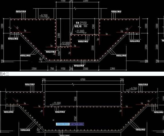

  • 筏板代替承臺布置電梯井
    由于我的電梯井在樁承臺上面,我布置電梯井時用筏板畫的、其高度與承臺一樣但是我沒有布置筏板的鋼筋。同時我又在原地方畫了一個承臺,GGL鋼筋三維斜面筋沒有,但我已布置上去了 求大神看看是怎么回事 讓我很困惑

  • 定義是可以根據其設計的要求或特點,有針對性的選擇,只要可以滿足鋼筋計算即可,也就是說相互之間是可以用代替的方式處理。至于你具體是怎樣定義我還看不明白,設計承臺要求的鋼筋定義構件沒有輸入,承臺就要重新輸入,將原來布置的構件刪除,然后再重新布置。
