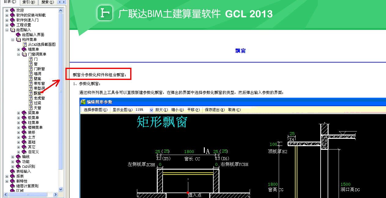

  • 如何查看飄窗的工程量,我想看那種三維扣減圖
    在繪制界面上,都是平面的,選取不到飄窗
    扣減
    窗的工程量
    飄窗的處理方法:
    1、分別定義和繪制飄窗板、帶形窗、梁等構件,然后進行組合構件,組合之后有不需要的、多余的部分,進行移除。點擊確定。就生成了飄窗。然后繪制計算,查看工程量。
    2、直接新建參數化飄窗,按照圖紙尺寸,編輯屬性,定義好構件后,進行點畫,匯總計算,查看工程量。
    使用哪種方法,都行,自己選!
    (你這個還沒有進行構件組合呢,所以只能選擇板!仔細看下幫助信息中,關于飄窗的處理方法!
