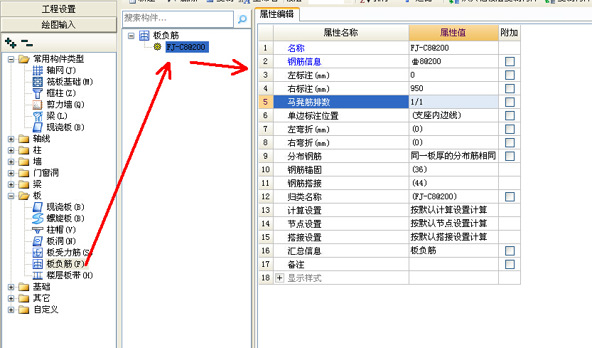

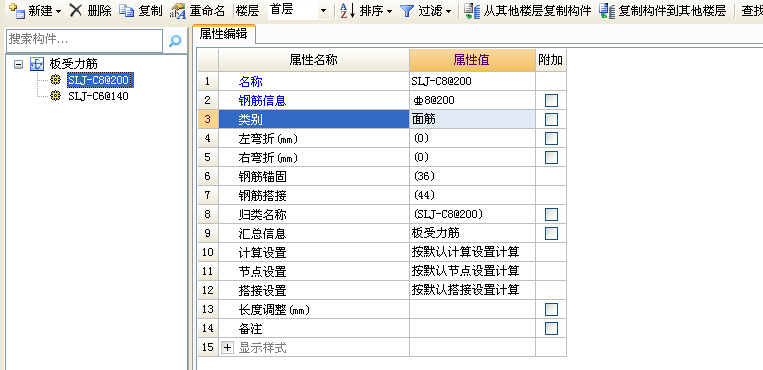

  • 1、板筋在受力筋中分別定義面筋和底筋,然后繪制上!
    2、支座筋在負筋中定義,然后繪制。
    這些鋼筋都需要布置上的!你試試!

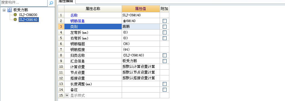

  • 分別定義 受力鋼筋面筋C8-200 受力鋼筋底筋 C6-140 支座負筋 C8-200 底筋使用自定義布筋范圍使用受力鋼筋底筋構件繪制

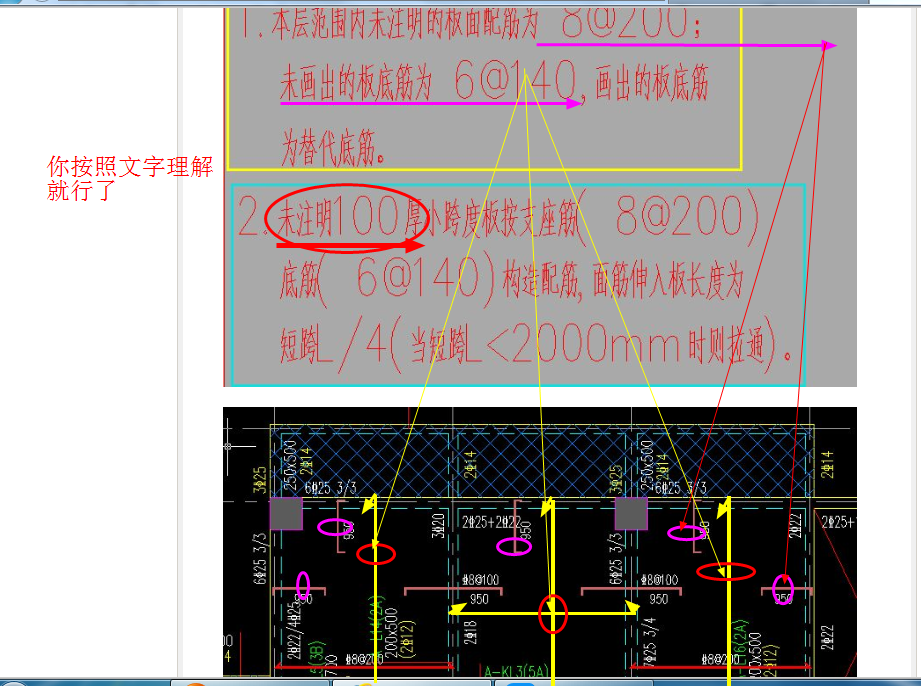

  • 配置相應一種可以,2點的是100厚小跨度板支座筋(實也是面筋),故可對應相應板按某一種分別設置

    答:1、未注明的板面鋼筋8@200,所指的就是部分附加筋,只標注了鋼筋位置,長度,沒標注鋼筋型號。2、未畫出板底鋼筋是6@140,是指板底沒畫鋼筋的。不是沒有鋼筋,而是6@140。板底畫出的底筋,就按所標注的繪制。(也就是替代底筋)如下截圖。3、第二條的意思是,100厚的板,面筋是8@200,底筋是6@140,面筋伸入板長度是,》2m,伸到板內1/4。《2m,就設置成通長面筋。
