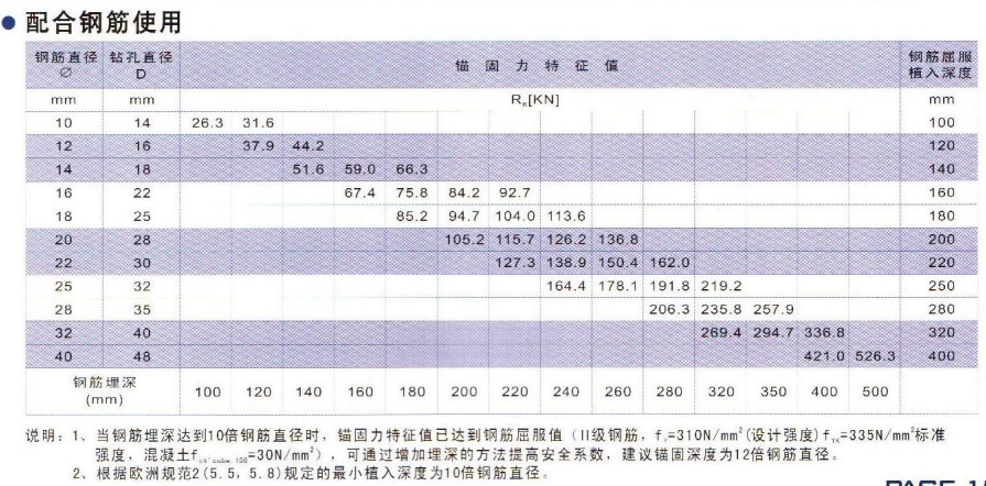

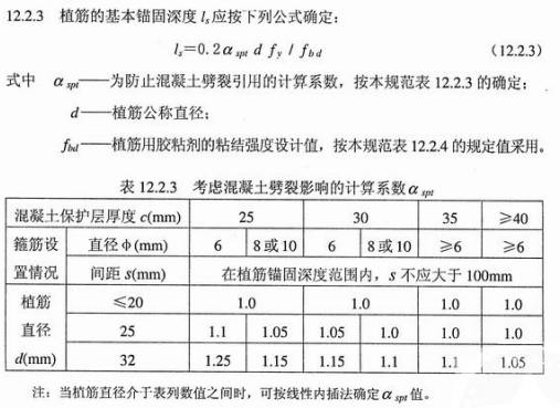

    請教,關于植筋的深度在哪個規范里
    關于植筋深度的規定,一般都是廠家使用說明書中就有,具體你也可以看看:GB50367-2006 混凝土結構加固設計規范12.2.3條
