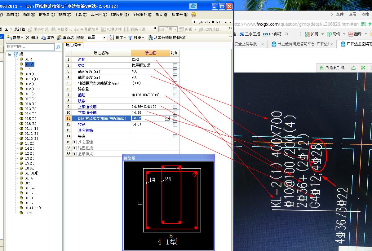

  • 廣聯(lián)達(dá)里面梁有兩個(gè)構(gòu)造筋怎么設(shè)置
    廣聯(lián)達(dá)輸入中梁有兩個(gè)構(gòu)造筋,怎么設(shè)置

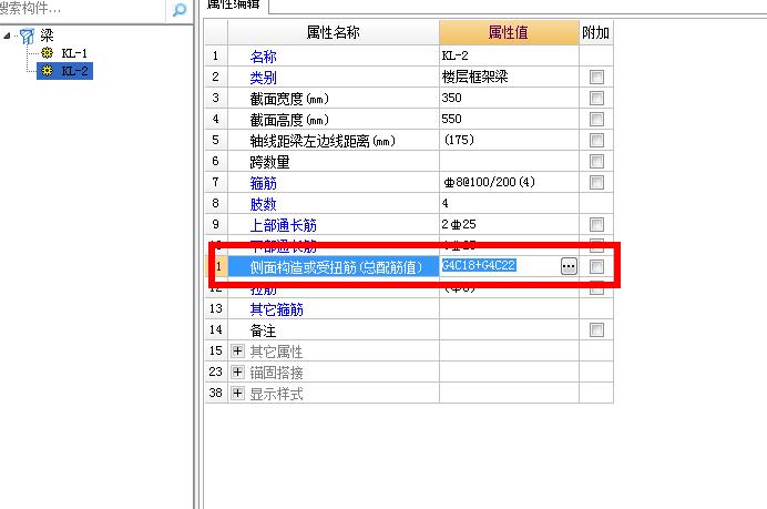

    定義的時(shí)候,直接輸入就可以的

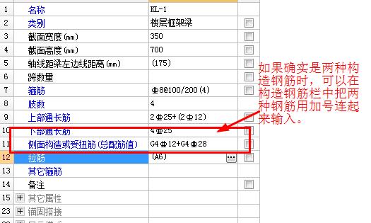

    截圖中的4C28是否是底筋,一般構(gòu)造筋沒有用這么大的鋼筋的,如果確定是構(gòu)造鋼筋時(shí),可以用加號(hào)連起來輸入。

  • 廣聯(lián)達(dá)輸入中梁有兩個(gè)構(gòu)造筋,怎么設(shè)置
    答:沒有證據(jù)表明4C28是側(cè)面鋼筋,在[;]號(hào)后的4C28,是底部通長(zhǎng)筋。是設(shè)計(jì)注標(biāo)不規(guī)范。或者可以全圖看一看,這根梁的原位標(biāo)注底筋有沒有標(biāo)注。或與設(shè)計(jì)溝通。
