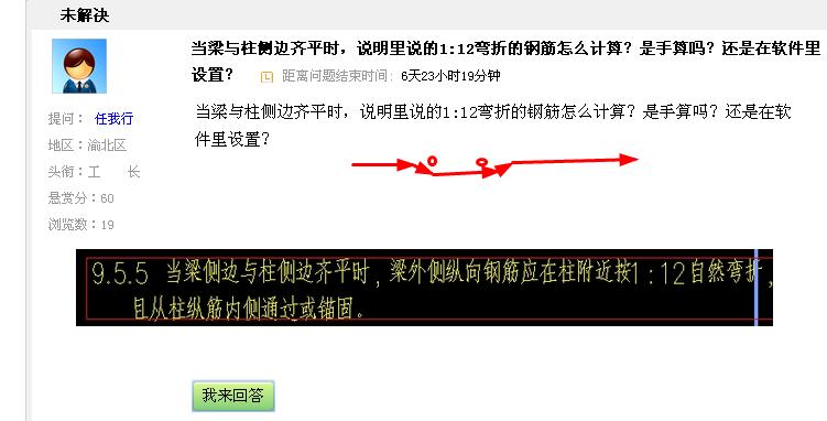

  • 當(dāng)梁與柱側(cè)邊齊平時(shí),說(shuō)明里說(shuō)的1:12彎折的鋼筋怎么計(jì)算?是手算嗎?還是在軟件里設(shè)置?
    答:這一點(diǎn)順彎過(guò)去不用計(jì)算增加長(zhǎng)度的。因?yàn)橹挥袔譵m的誤工差。
    手算

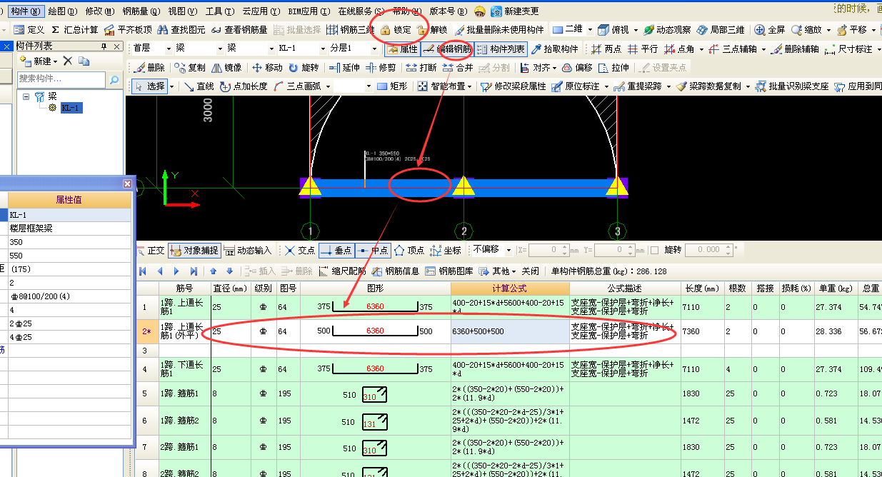

  • 需要在計(jì)算設(shè)置里設(shè)置這個(gè)彎折信息即可
    2015-03-14 10:54:11
  • 這個(gè)只能是用手工調(diào)整了,你可以在進(jìn)行匯總計(jì)算后,在編輯鋼筋中做相應(yīng)的調(diào)整,然后點(diǎn)工具欄上“鎖定”,它樣重新匯總計(jì)算后,才能保存住被修改的信息。
