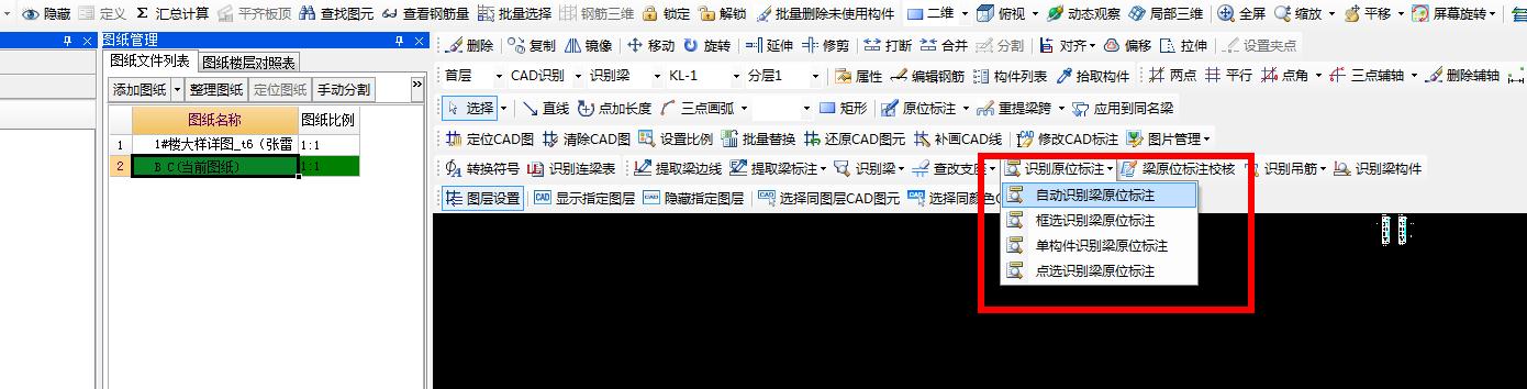

  • -廣聯達的梁識別準確率太多,能不能像魯班一樣可以提取cad數據?
    在廣聯達鋼筋的原位標注時,在不使用CAD轉化的情況下,能快速的輸入原位鋼筋。就像魯班的那個CAD數據提取的那樣
  • 廣聯達的鋼筋算量也可以利用CAD導入識別梁的原位標注的
    只要您的支座信息和CAD圖層設計合理正確,完全可以準確提出原位標注信息的
    原位標注
    2015-03-13 19:00:09
  • 現在的CAD圖紙由于設計院的畫圖原因,圖層分辨不是很嚴謹,所以在提取梁的邊線后,不用分集中標注和原位標注提取標識,直接點擊自動提取梁標識,然后在識別前,首先校核梁支座和梁跨,等支座都修改好后,點擊自動識別梁,這樣所以原位標注和集中標注都可以一次性識別出來,
    鋼筋的原位標注
    2015-03-13 19:30:50
  • 只要鋼筋符號識別了,圖紙規范是沒問題的,可以直接提取原位標注信息直接識別
