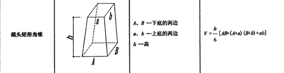

    獨立基礎挖土方你可以按下圖中的公式計算
    2015-03-12 16:39:18
    獨立基礎大A2.7,大B2.7,小a是0.5,小b是0.5,基礎高是0.5,三類土
    S1=2.7*2.7  S2=0.5*0.5   S中=(S1+S2)/2  H=0.5
    V=1/6*H*(S1+4S中+S2)=
    采用該公式計算土方量相對大些

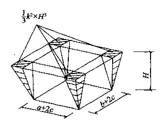

  • V坑=(a+2c+kh)*(b+2c+kh)*h+1/3k*k*h*h*h 其中,a、b為邊長,c為工作面,k為放坡系數(shù),h為挖深,不放坡時K按0計算就可以了

  • 可以按照以下公式計算
    定額
    獨立基礎大A2.7,大B2.7,小a是0.5,小b是0.5,基礎高是0.5,三類土。親問怎么算?
    V=0.5/6*(2.7*2.7+0.5*0.5+3.2*3.2)=0.5/6*(7.29+0.25+10.24)=1.482m3
