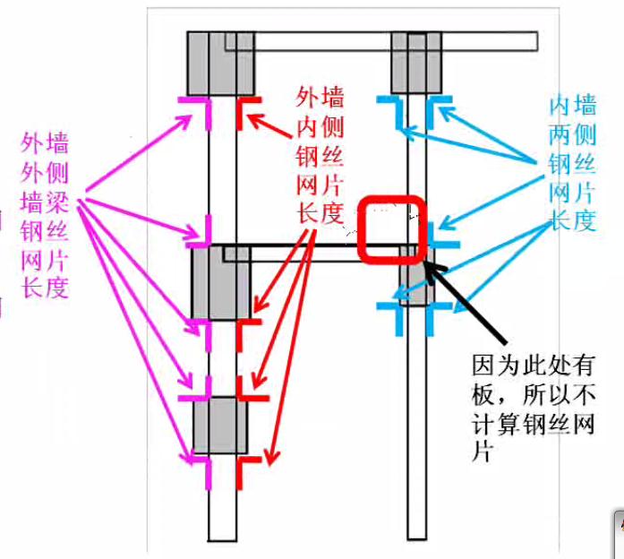

    以下圖片,請問都套定額的哪一項(xiàng),提量請問怎么提量呀?

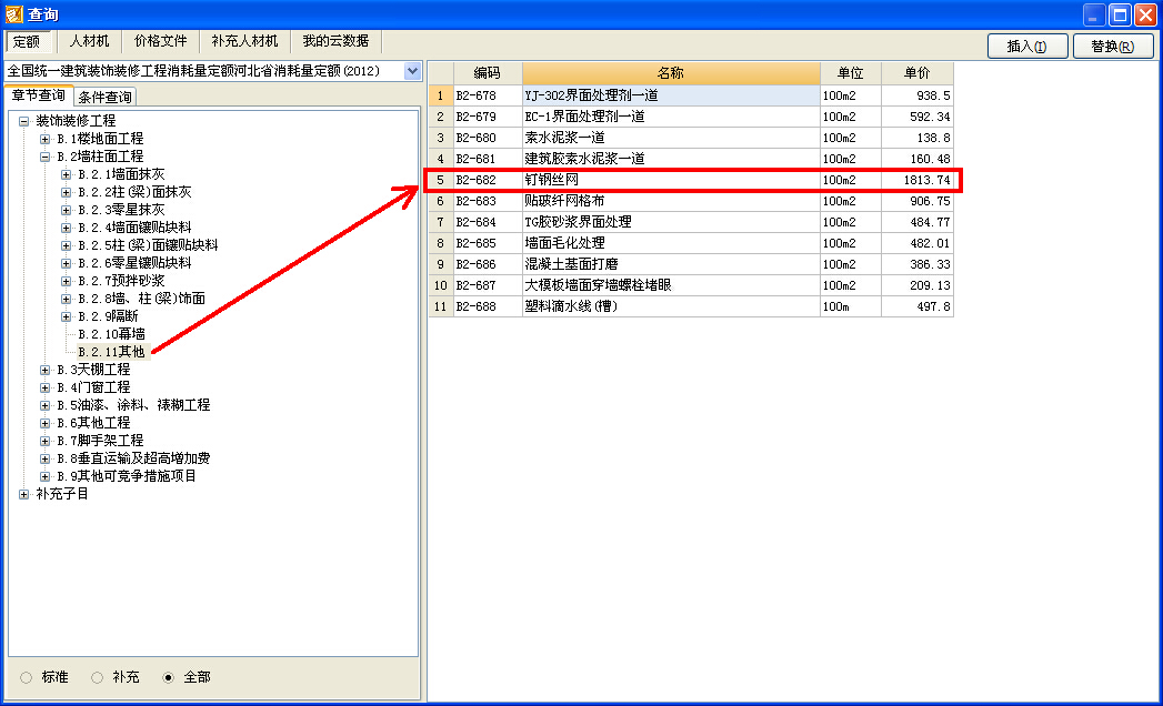

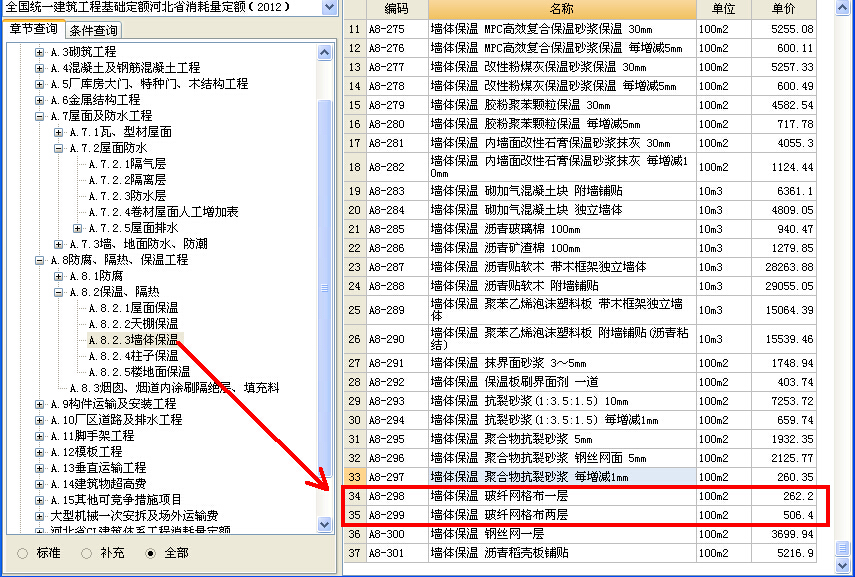

    第二張圖片:套取網(wǎng)格布的定額。第一、三張圖片:套取鋼絲網(wǎng)的定額。定額具體如下:

    網(wǎng)格布的工程量同保溫層的工程量。

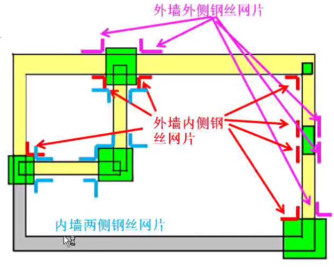

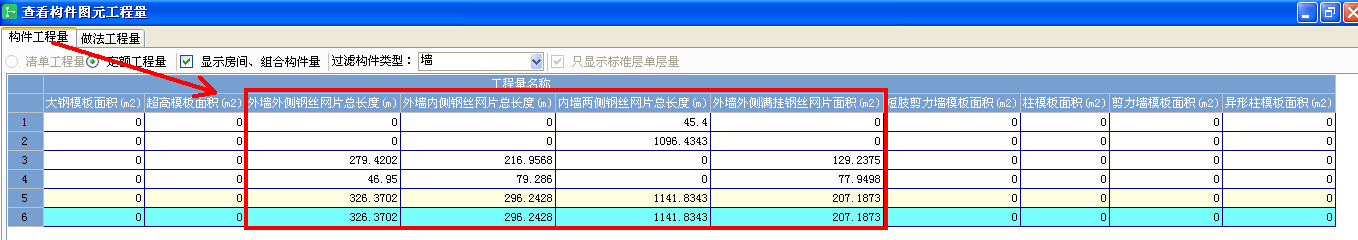

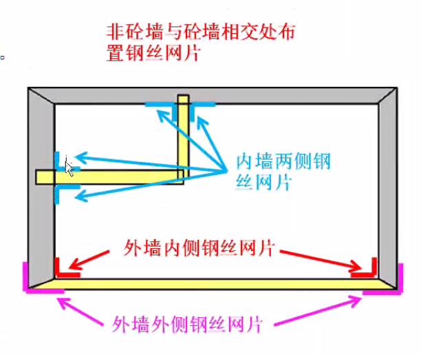

    鋼絲網(wǎng)的工程量,可以查看砌體圖元的工程量,里面有內(nèi)墻和外墻的鋼絲網(wǎng)片的長度和外墻滿掛的面積,用長度再乘以相應(yīng)寬度就是鋼絲網(wǎng)的面積。
    網(wǎng)格布

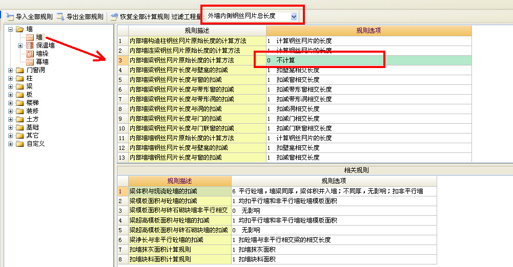

    注意兩點(diǎn):1、注意在計算設(shè)置中修改計算規(guī)則,將梁部位的鋼絲網(wǎng)片計算方法 設(shè)置為無影響。如下圖 2、注意實(shí)際中是否是外墻滿掛。注意現(xiàn)場的時間做法。

    你好:
    1、套用墻面掛鋼絲網(wǎng)子目。
    2、工程量包含墻梁交界處、墻墻交界處、墻柱交界處。
    3、在墻構(gòu)件里面都有相應(yīng)的工程量代碼的,工程量代碼是長度*鋼絲網(wǎng)的寬度就是面積,就是定額墻面掛鋼絲網(wǎng)子目的工程量。
