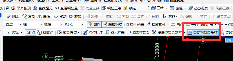

  • 柱子屬性類型需要分邊柱、中柱、角柱
    柱子屬性類型需要分邊柱、中柱、角柱設(shè)置?還是按軟件默認(rèn)設(shè)置就行了
    默認(rèn)設(shè)置
  • 可以先不管,畫完柱后,在右上角有個自動判別邊角柱  點(diǎn)擊它然后框選 點(diǎn)鼠標(biāo)右建
    2015-03-08 16:38:34
  • 沒有必要在屬性中設(shè)置,軟件可以自動識別,但對于鋼筋計算也沒有什么區(qū)別,只是邊柱或角柱的縱筋在頂部是往內(nèi)側(cè)彎折而已。
    2015-03-07 10:24:18
  • 柱子屬性類型需要分邊柱、中柱、角柱設(shè)置?還是按軟件默認(rèn)設(shè)置就行了
    柱子屬性類型需要分邊柱.中柱.角柱設(shè)置,這個一般只有在頂層時用到,其他層中不用管他,在框架頂層位置不同時錨固不一樣,在頂層時讓軟件自動判斷邊角柱.(在頂層畫完柱后,在繪圖區(qū)中上方工具欄內(nèi)有個自動判斷邊角柱的功能,點(diǎn)擊它就可以了.)
    2015-03-07 10:36:46
    你好:
    1、按照軟件默認(rèn)的即可。
    2、這個邊角柱只在頂層有用,是用來處理柱、梁錨固的。
    3、繪制完柱子以后,只在頂層識別邊角柱即可,軟件自動判斷。
