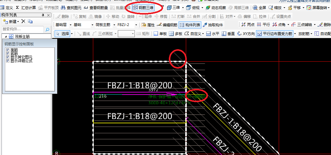

    筏板基礎主筋在筏板轉交位置需要錨固,如何設置,不知道如何計算,需要一條一條計算的嗎?

    1、不需要一跟跟計算的,繪制兩塊筏板,分別定義鋼筋,軟件會自動計算錨固的。

  • 你什么都不用調整,軟件本來就是這樣計算的,如下圖所示

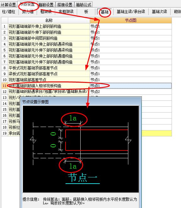

  • 您只要在計算設置那里按照設計要求設置節點即可軟件自動實現您的需求的。不必逐條設置的。節點設置-第11款切換
