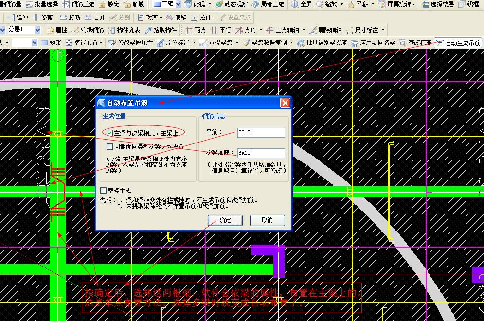

  • 在梁的界面,有一個設置吊筋功能,在那里設置就可以了。

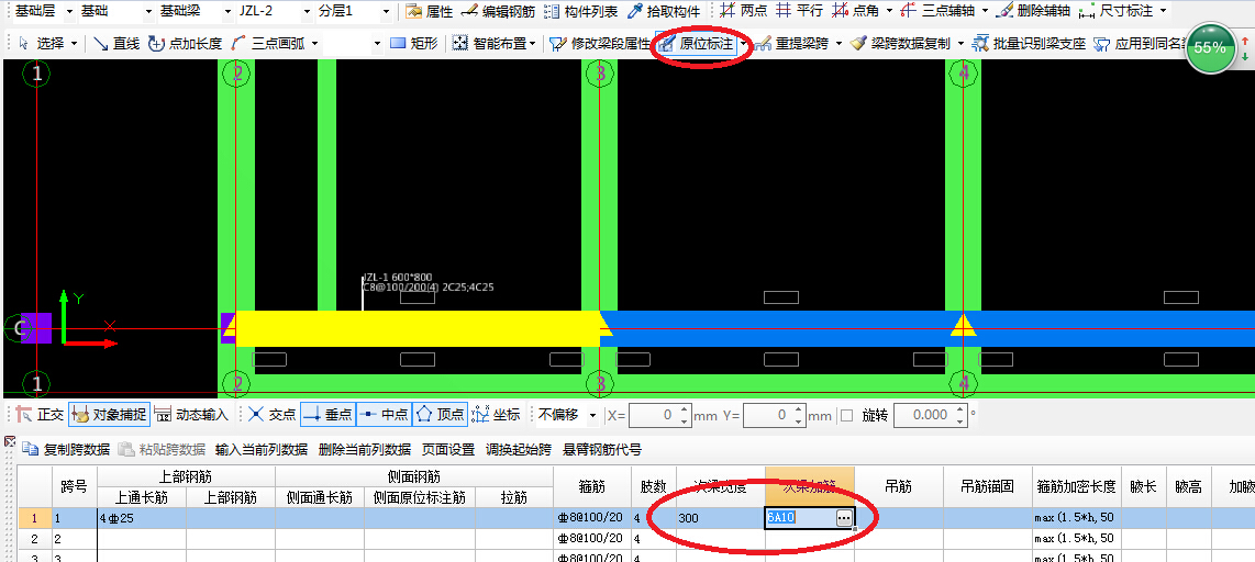

  • 集中作用力位置,一般是指主次梁相交的地方,要增加附加箍筋,附加箍筋布置在主梁上且次梁兩側,每天3根,每個集中作用力一共6根。這個鋼筋你可以選擇兩種處理方法
    處理方法一:在主梁的原位標注中輸入次梁寬度和附加箍筋信息,如下圖所示
    建筑行業快速問答平臺-答疑解惑

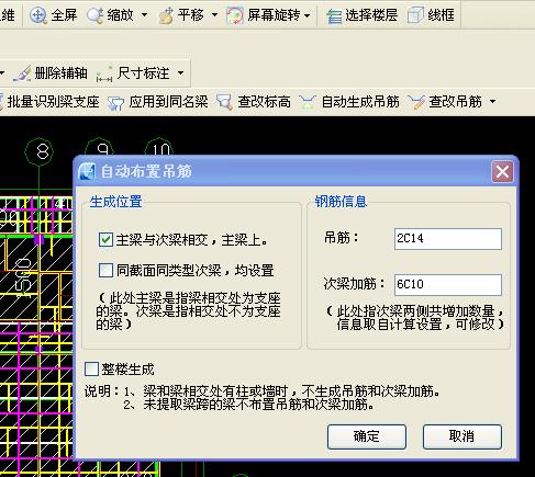

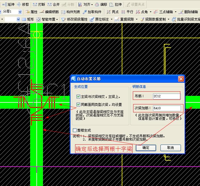

    處理方法二、因為你的要求是基礎梁,如果你的梁是樓層梁,軟件提供自動生成吊筋和次梁加筋的功能,基礎梁不提供。

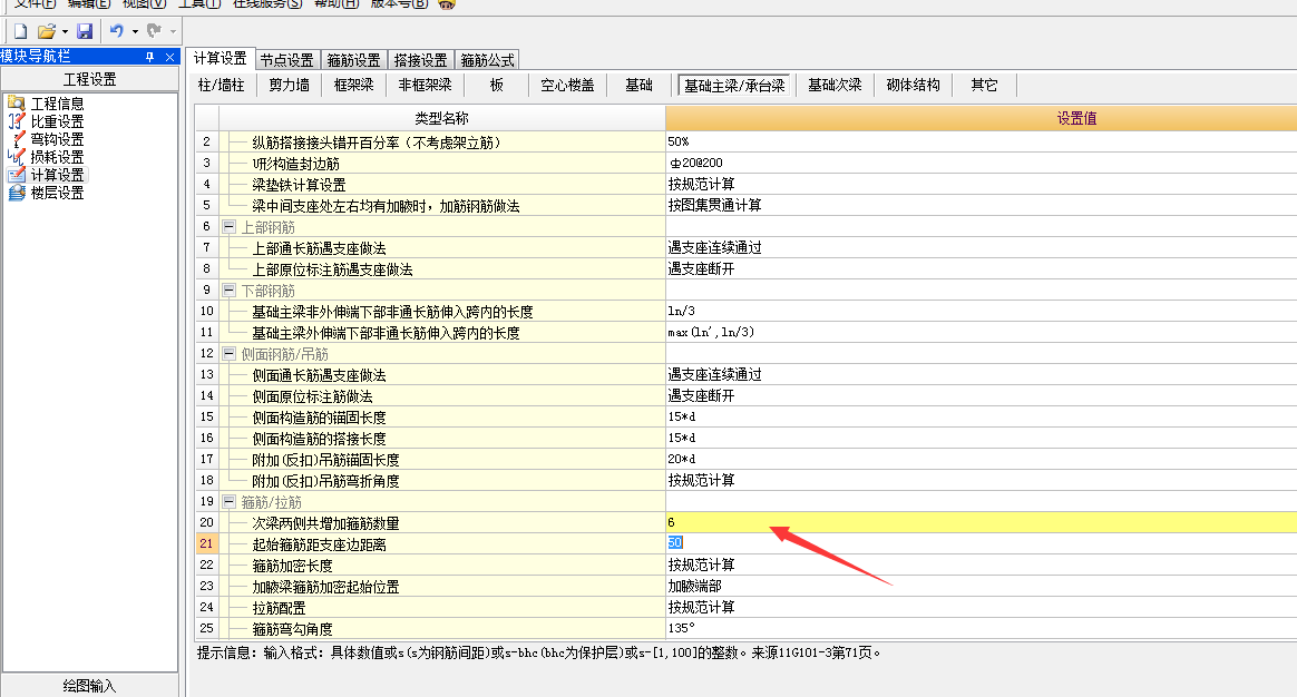

  • 在計算設置中修改
