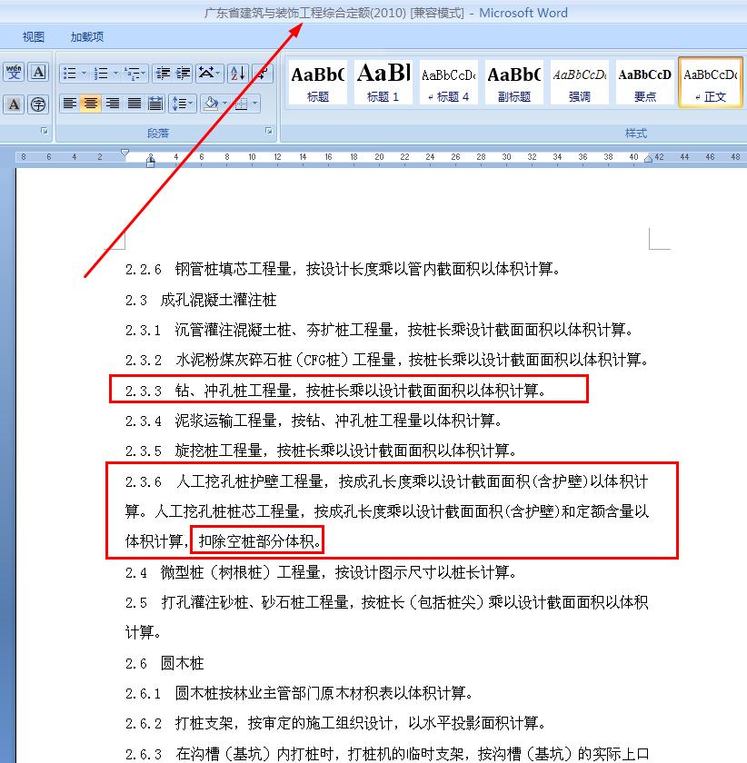

    就是我套一灌注樁,樁徑2m,假如成孔20m,而灌注成樁只有10,那我清單量是按照砼計算嗎??然后定額就是成孔一個量,砼一個量,是嗎??還是分開兩條清單套呢,謝謝
    定額問題
    答:按2010定額執行: 列一條清單,把空樁的混凝土和鋼筋造價扣除。
    2015-03-04 23:19:33
  • 就是我套一灌注樁,樁徑2m,假如成孔20m,而灌注成樁只有10,那我清單量是按照砼計算嗎??然后定額就是成孔一個量,砼一個量,是嗎??還是分開兩條清單套呢
    一灌注樁,樁徑2M假如成孔20M而灌注成樁只有10M,清單量是按照砼計算,列一條清單,在組價是定額中當然是成孔砼都要有量了.鋼筋和護壁(泥漿護壁根據實際)部分全部加上定額子目.
