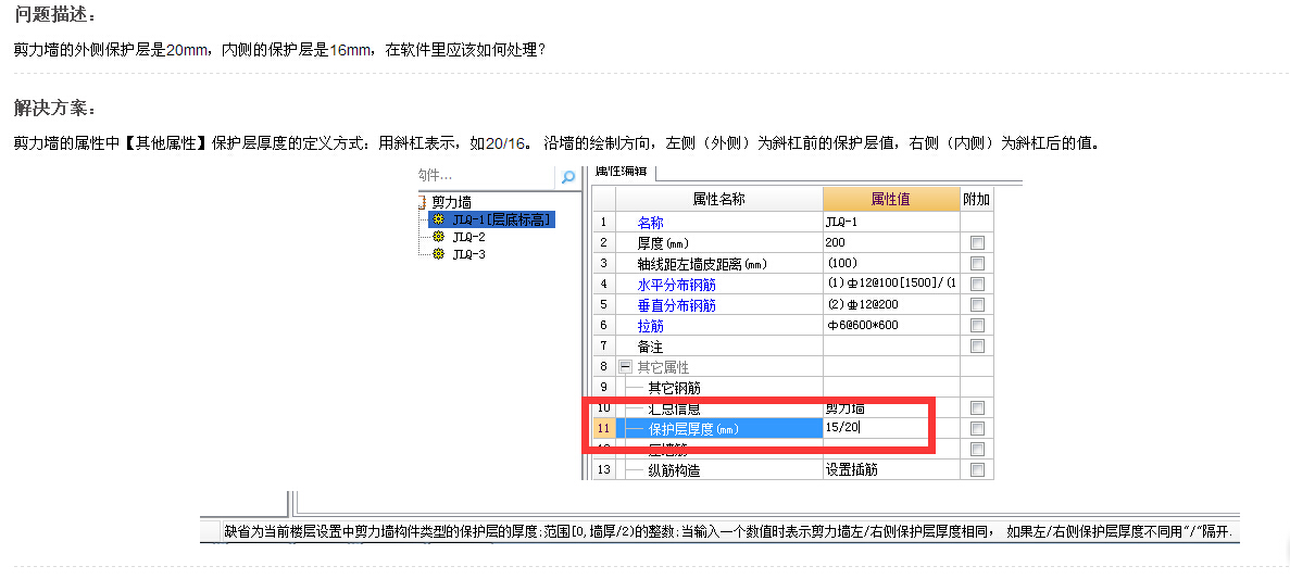

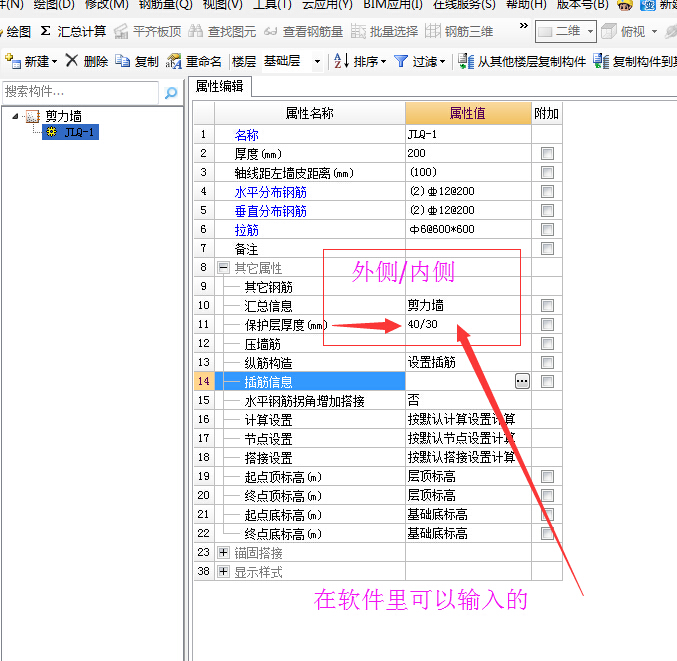

    比如地下室外墻內側屬于二a類,地下室外墻外層屬于二b類,那外墻內外側的保護層厚度就不同,這個在實際中怎么解決?在軟件中怎么解決?
    實際中會有梯子筋來固定鋼筋的位置。確保保護層的厚度達到要求。
    軟件中的操作方法具體如下:
    外墻內側

    其實,是這樣的,保護層大一點小一點,會影響工程量總的工程量,但不會有太大的偏差。可以這樣。
    當然,如果你想算準點就嚴格按照圖紙要求進行輸入和編輯,也是對工作的負責啊!
    2015-03-03 20:47:15
  • /分開,或者取平均值,都不影響鋼筋量

  • 外側
