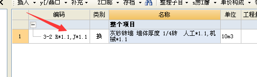

    鉆孔錨索單位工程量小于500時,其相應定額項目人工、機械乘以系數(shù)1.1;鉆孔錨索單孔深度大于20米時,其人工、機械乘以系數(shù)1.2,這兩個條件都滿足,請問在廣聯(lián)達軟件中套定額時,如何操作,是否直接在定額子目后面按空格鍵R*1.1,J*1.1,R*1.2,J*1.2。這種操作是否正確

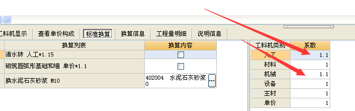

    套定額時 一般是點擊換算 酌情把人工、機械費乘以系數(shù)的。
    2015-03-02 15:39:28
  • 你可以看下?lián)Q算界面有個可以在工料機調整系數(shù)的,你們沒有的話,按你那樣輸入也是可以的

  • 你好:

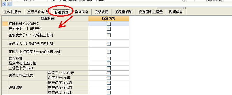

    像你說的這種直接在定額子目后面輸入,這樣換算是可以的!肯定也沒有錯。
    同時建議你看下標準換算中,是否可以換算,如果再標準換算中可以操作就在這里換算,這樣就不用你一個個手工輸入了,只要打勾就行了,更方便一些!
