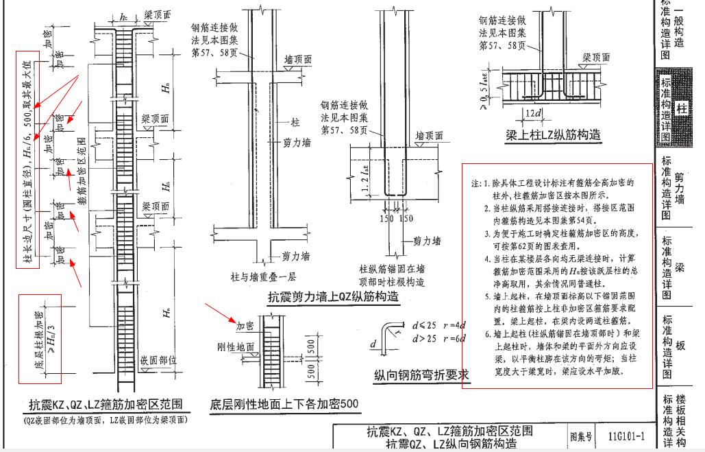

  • 1、柱凈高與柱長邊的比值小于等于4的框架柱箍筋全高加密,間距100.請(qǐng)問老師這是什么意思,在廣聯(lián)達(dá)我該如何布置呢?【全高加密就不存在加密區(qū)和非加密區(qū)了,直接定義間距100就可以了】
     2、柱箍筋的加密區(qū)與非加密區(qū)默認(rèn)是不是以柱總高3等分作為加密區(qū)與非加密區(qū)呢,是跟梁一樣嗎【理論是一樣的,只是一個(gè)豎向,一個(gè)橫向而已】

  • 1、柱凈高與柱長邊的比值小于等于4的框架柱箍筋全高加密,間距100.請(qǐng)問老師這是什么意思,在廣聯(lián)達(dá)我該如何布置呢? 2、柱箍筋的加密區(qū)與非加密區(qū)默認(rèn)是不是以柱總高3等分作為加密區(qū)與非加密區(qū)呢,是跟梁一樣嗎
    答:一、先計(jì)算柱的凈高=柱總高-板厚度,再除以柱短邊的邊長,如果等于(小于)4,就全柱加密箍筋,在定義時(shí)輸[C10-100](C10是假設(shè)的)。二、柱箍筋加密區(qū)按設(shè)計(jì)要求。或按11G取值。
