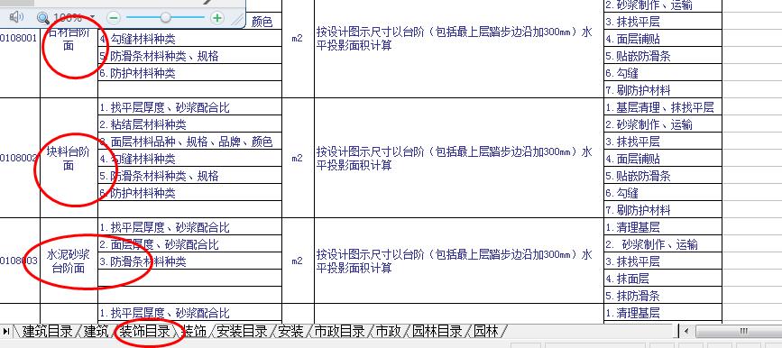

    清單列項土建工程清單與裝飾工程清單怎么劃分,比如臺階列項時做法里有土方、砼墊層、磚砌臺階、水泥砂漿抹面,這個臺階清單項應該歸到土建工程還是還是裝飾工程呢?因為畢竟這兩個單位工程的取費基數(shù)不一樣,大家怎么看待這個問題

    2013《房屋建筑與裝飾工程工程量計算規(guī)范》列項與2008清單規(guī)范不同,不區(qū)分土建工程清單與裝飾工程清單,都在一本規(guī)范內(nèi)。比如臺階列項時做法里有土方、砼墊層、磚砌臺階、水泥砂漿抹面,臺階的清單列項應該分別按清單附錄編碼列項。清單組價時可以分別套用相應定額子目是屬于建筑工程、裝飾工程計取不同的管理費、利潤或者按相同的計費標準計取費用自主編制清單綜合單價。如果合同是固定單價合同,審計無權(quán)對清單組價內(nèi)容說三道四。

    清單列項土建工程清單與裝飾工程清單按清單規(guī)范中所列項目進行劃分,比如臺階列項時做法里有土方砼墊層磚砌臺階把這部分劃分到土建中,臺階的面層(水泥砂漿整體面層,塊料地磚石材等臺階面層)劃到對應裝飾部分中.

  • 如果是磚砌臺階或者混凝土臺階的話就應該屬于土建,因為子目屬于土建。如果和石材臺階放在一起,那就用裝飾的清單了。不過2013清單土建和裝飾都屬于建筑工程。
