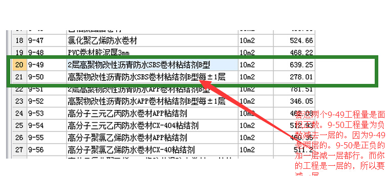

    屋面做法中有一道防水做法: 4厚高聚物改性瀝青防水卷材 ,但是江蘇省定額9-49里面只有2層2層高聚物改性瀝青防水SBS卷材粘結劑B型,請問這個2層是多厚的?定額也沒說明的,這章節里面也沒有相關說明

    這個厚度你不用管它,因為它是兩層的子目,不適合你的做法

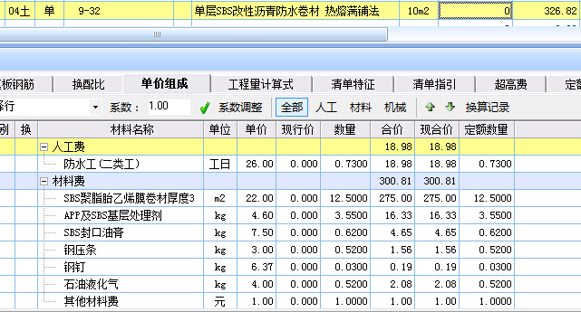

    應該套9-32子目,把3厚的價格改成4厚的價格就可以了

  • 工料機可以看出厚度或者規則說明,一般有2,3,4,5mm不等,最常規是3mm厚。建議套單層的子目,調整材料單價。

    屋面做法中有一道防水做法: 4厚高聚物改性瀝青防水卷材 ,這就是一層。但是江蘇省定額9-49里面只有2層高聚物改性瀝青防水SBS卷材粘結劑B型,這個2層基本上的7厚的.

  • 你好:分別套用9-49  9-50工程量前加負號。

  • 在計價軟件工料機顯示下面的材料規格和數量可以看出或在
    定額的材料名稱下卷材應該有規格厚度及消耗量也可以看出。
