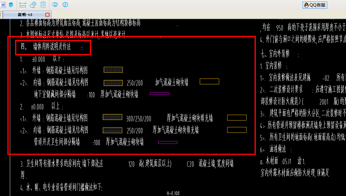

    這個(gè)是連梁?jiǎn)幔繄D上洞寬是1500嗎?如果想把這個(gè)洞口用砌塊砌筑起來(lái),要怎么計(jì)算工程量呢?
    連梁
我來(lái)答 收藏  舉報(bào)
    1、是連梁還是框架梁,需要看梁圖才能判斷啊!(兩邊是框架柱,多半是框架梁
    2、洞口是1500寬,標(biāo)注的很清楚啊。
    3、把這個(gè)洞口砌筑上,計(jì)算砌筑體積,就是1.5*3.5*墻厚。(墻厚根據(jù)所在建筑平面圖及建筑說(shuō)明來(lái)判斷)
    你再看看!
    2015-3-1 10:35:32
    在建筑說(shuō)明圖中墻體說(shuō)明的部分啊!如下圖,再找找!
    剪力墻
    2015-02-28 16:12:48
  • 洞口寬度乘以長(zhǎng)度再乘以砌體厚度
    2015-02-28 11:00:27
