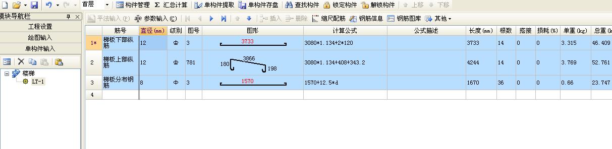

    用廣聯(lián)達鋼筋算量模型導入CAD圖后都需要繪制什么呢?除了柱、梁、板以外,還有什么是需要在鋼筋算量軟件里畫的啊?樓梯需要在鋼筋建模里繪制嗎?感謝!
    需要計算鋼筋量的混凝土構件都可以在鋼筋軟件中計算,樓梯是需要在單構件輸入中計算鋼筋量的。
    2015-03-02 08:09:27
    除了柱、梁、板以外,還有砌體墻的砌體加筋和零星構件需要在鋼筋算量軟件里畫的。樓梯不需要在鋼筋建模里繪制樓梯在單構件里選擇相對應的樓梯的參數(shù)圖輸入
    2015-02-25 19:08:08
  • 用廣聯(lián)達鋼筋算量模型導入CAD圖后都需要繪制什么呢?
    ——:只要是有配筋的構件一般情況下是都可以在鋼筋算量內(nèi)全部定義繪制或者是單構件計算的
    ——:剪力墻,基礎、挑檐、雨篷、壓頂、圈梁、過梁、構造柱等
    樓梯需要在鋼筋建模里繪制嗎?
    ——:不需要建模的,可以在單構件內(nèi)選擇合適的參數(shù)圖計算的
