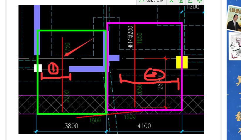

    途中所示底板附加鋼筋范圍是柱邊到剪力墻邊嗎?
    附加鋼筋
    ——:如下圖所示
    墻邊
    您這個布筋就是一跨現(xiàn)澆板的布筋范圍啊
    不要扣減的
    2015-02-20 18:44:41
  • 途中所示底板附加鋼筋范圍是軸線到軸線的距離
    2015-02-22 08:11:06
  • 就是軸線之間的間距都要布置。
    2015-02-20 19:08:43
  • 從你這張圖上看,左邊的鋼筋的布置范圍是3.8,右邊的鋼筋布置范圍是4.1,就是下面的標注長度。
