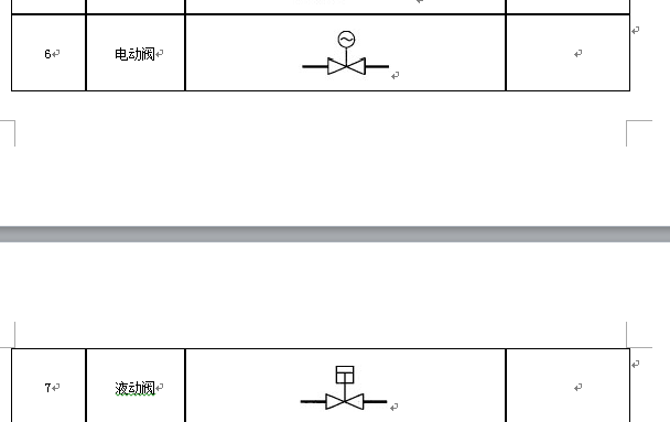

    找半天也沒找到,這個與你的圖不太一樣。建議先從圖中找下,一般設計者都會配圖例的。如果圖中沒有,有問設計者,如果是預算,可暫按電動調節閥或普通計算,寫入說明。等結算再做處理。如果是報價或結算就要問下知情人。

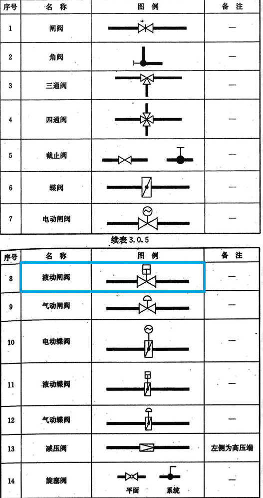

  • 這不是標準圖例。位置在樓外接入樓內的位置,是液動閘閥;

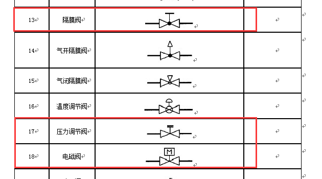

    這幾個和你的截圖都略有差別,這里高級的設計的頂多有一個壓力調節閥,一般的只要是一個能起截斷作用的閥門都可以、

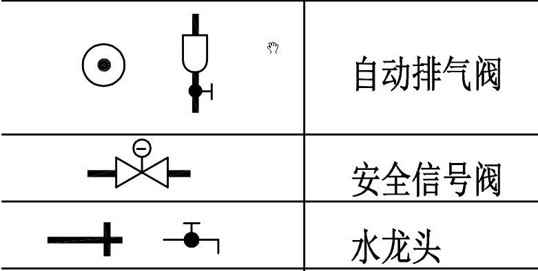

  • 黃方框是信號閥,底下的逆止閥組

  • 消防水圖中黃框的是消防安全信號閥

  • 同意二樓的回答。
