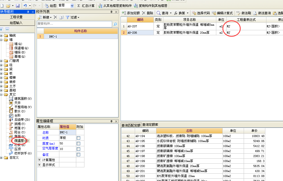

    遼寧08定額。請問什么是窗下口梁?窗下口梁保溫如何套用定額?工程量代碼是什么?
    梁保溫
    這個梁可能是剪力墻的連系梁。定額還是套用外墻保溫通常是粘貼式或大模內置,抹面砂漿和外墻涂料后施工。工程代碼可以用有外墻抹灰面積,如果保溫定額是體積單位,代碼就乘0.04就行了。

  • 你這是附墻梁,當墻體表面有布置裝飾或保溫層時,它是并入墻面計算,那么在所定義的墻體保溫層中套上做法就可以了。

  • 窗下口梁相當時于窗壓頂,可以用圈梁、壓頂、梁等構件去定義,修改標高到窗底口標高就可以了

  • 窗下口梁按圈梁計算。
