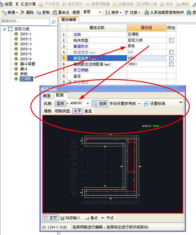

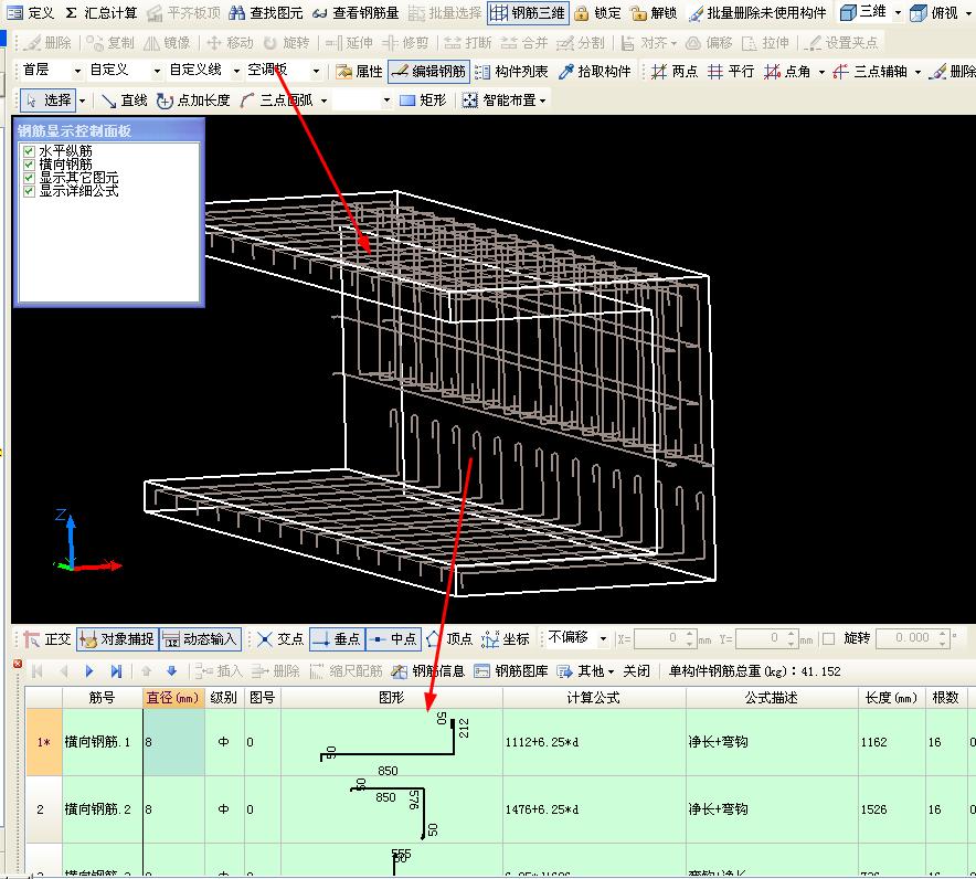

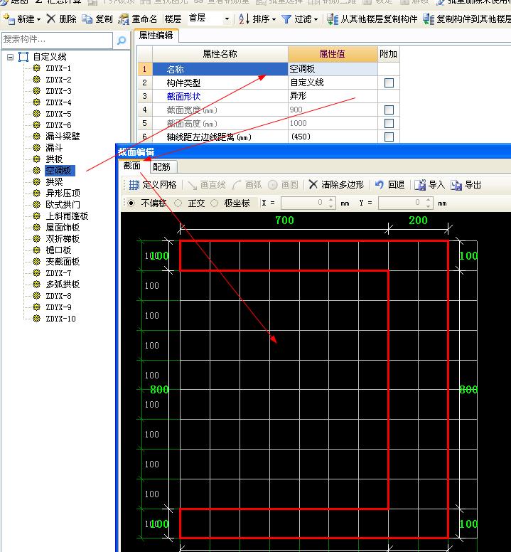

    答:用自定義線的方法定義并布置即可。當(dāng)然也可以單構(gòu)件輸入法處理的。

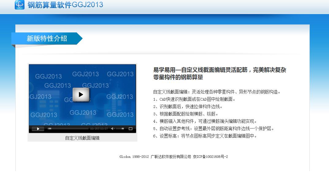

    ——:用自定義線定義繪制
    file:///F:/Program%20Files%20(x86)/GrandSoft/GGJ/12.0/Help/新特性視頻demo/自定義截面編輯視頻與介紹.html

  • 上樓采用自定義線是很好的辦法,但是我覺得就是為了出鋼筋量,還是用單構(gòu)件比較簡單。
