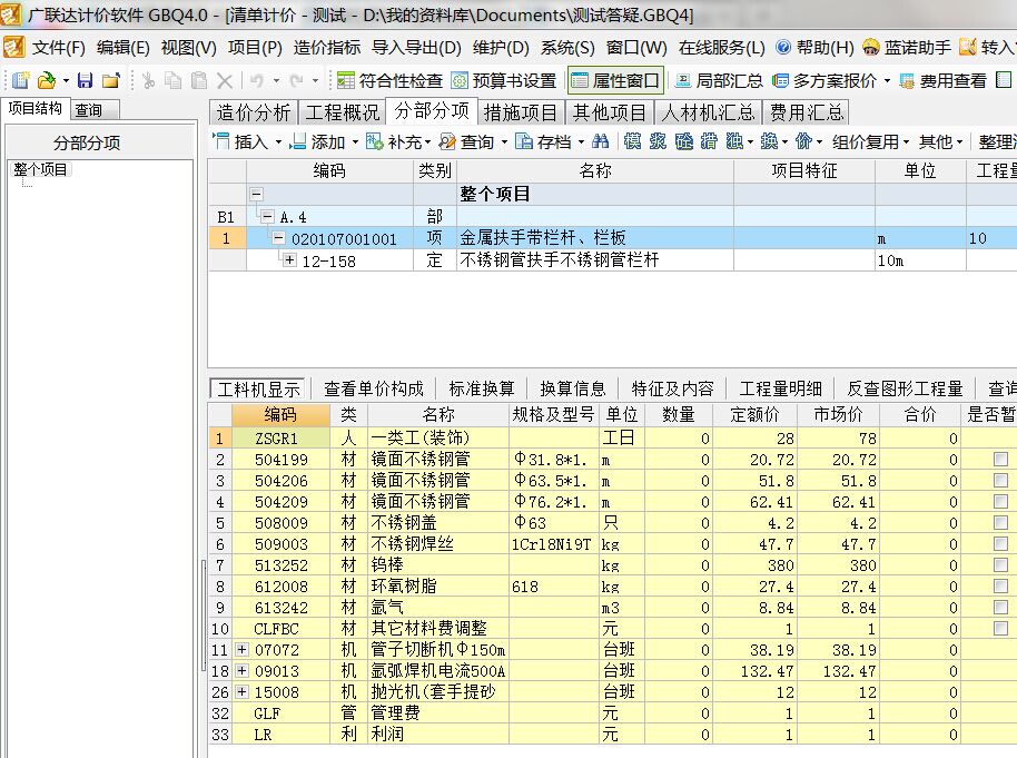

  • 廣聯(lián)達算量軟件中能夠套取定額嗎?跟廣聯(lián)達計價軟件中的套定額有什么區(qū)別
    問題補充:要是一樣的話,那么誰還買廣聯(lián)達計價軟件啊?
    廣聯(lián)達算量軟件中能夠套取定額嗎【完全可以,但只能套定額子目和子目換算】?跟廣聯(lián)達計價軟件中的套定額有什么區(qū)別【區(qū)別大的很,算量軟件只能套定額和子目換算,不能調(diào)整市場價,不能換算人材機含量,不能記取費用,不能出清單預算書,而計價如果套了定額以后就可以換算人材機含量,可以修改市場價,可記取費用,可以統(tǒng)一輸出預算書】
    聯(lián)達計價軟件
    廣聯(lián)達算量軟件
