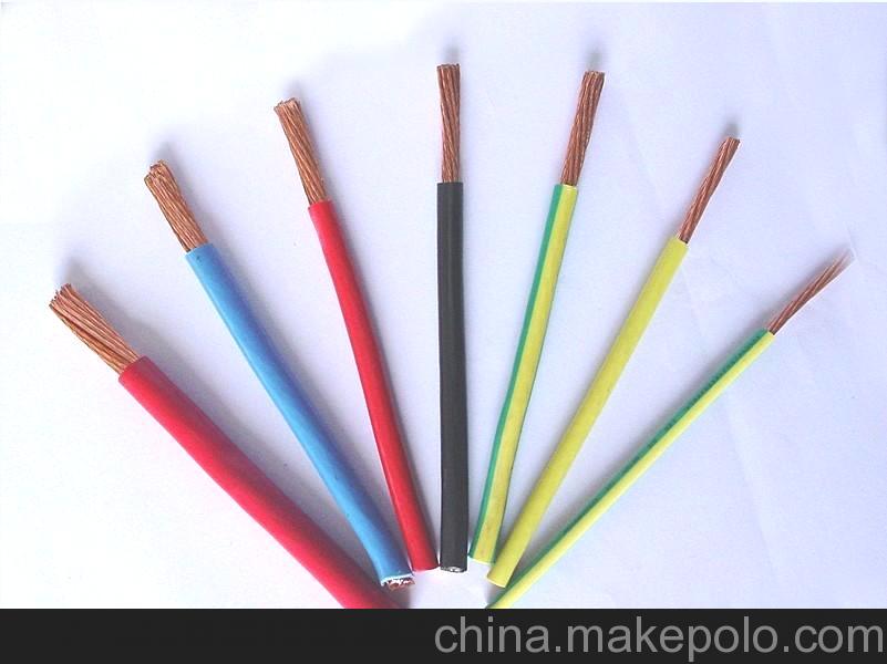

    假如bv 4*1.5的線100m 要套100m單線這一單位的項的時候 是不是需要乘以4? 就是400m?
全部回答 (5) 首答僅用{{minutesHtml}}
    bv 4*1.5的線  代表4根1.5m2的線  所以工程量是要乘以4的。
    如果是YJV-4*1.5的電纜就不用乘以。

    這個是電線

  • bv 4*1.5的線100m 要套100m單線這一單位的項的時候  工程量 是需要乘以4  就是400m線;
    2015-02-07 09:39:01
  • 注意電線和電纜的區(qū)別
    2015-02-07 14:37:13
  • 你的理解是正確的
    2015-02-07 16:40:59
  •    假如bv 4*1.5的線100m 要套100m單線這一單位的項的時候,必須乘以4,就是400m。
