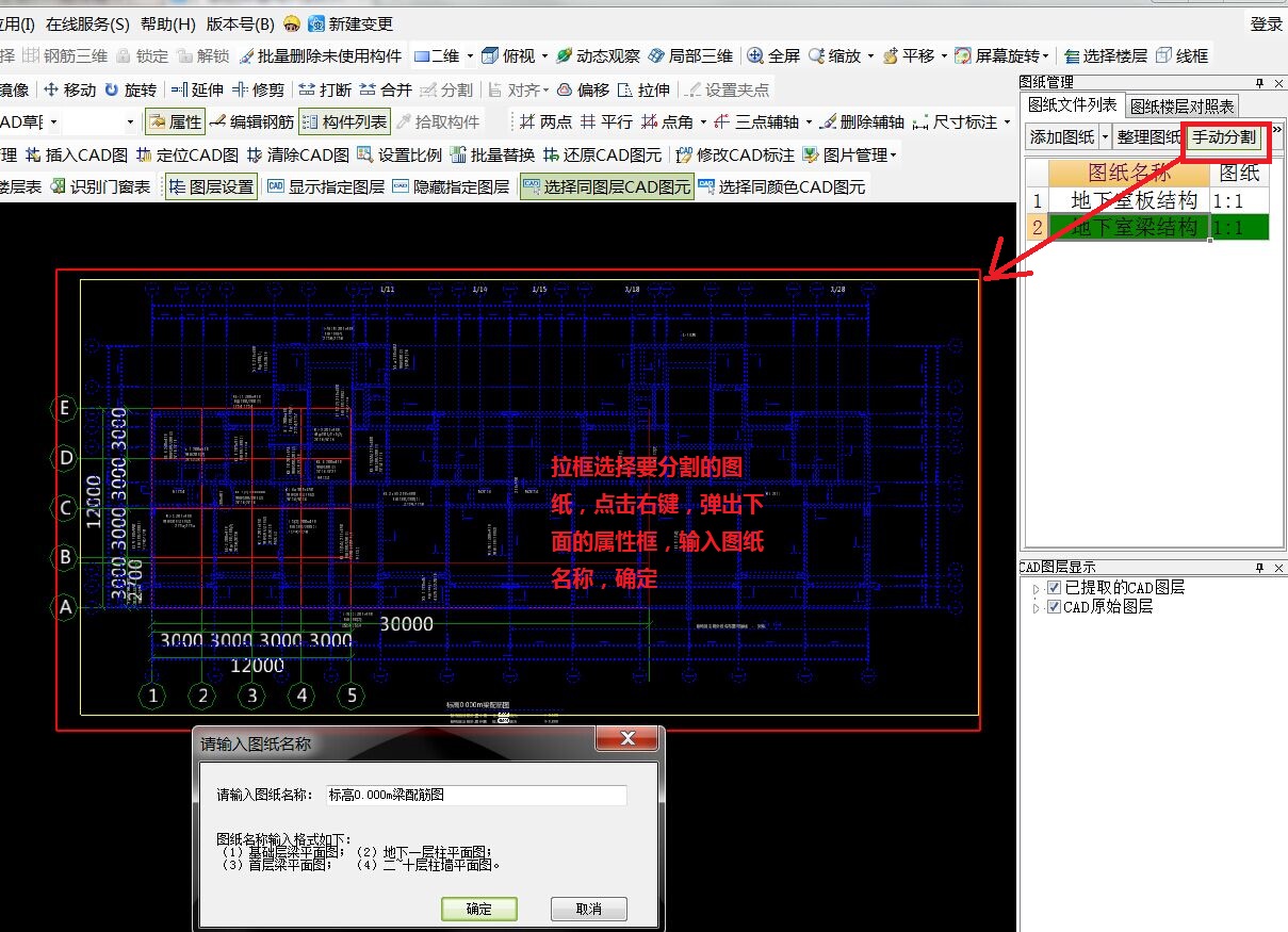

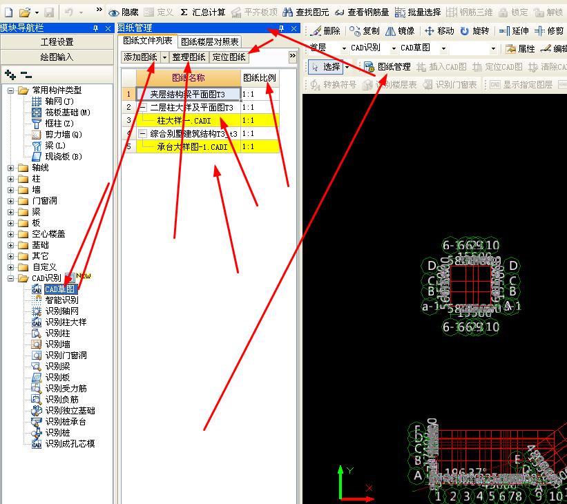

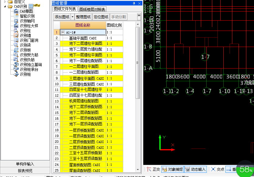

  • 按樓層和構件分別分割     如下圖:
    梁圖
    2015-02-06 13:34:58
  • 可以利用“整理圖紙”功能,根據下方提示,自動分割圖紙。局部可以手動分割。
    2015-02-06 14:52:08

    答:,,可用手動分割圖紙功能,分層、分大樣圖等,分成對應的層號即可。框選一層一層分。
