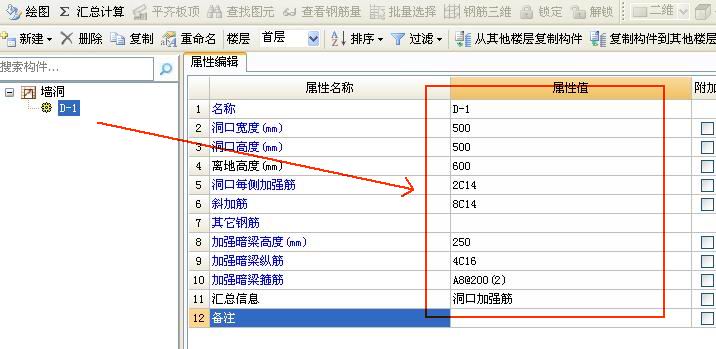

    這種剪力墻洞口加筋怎么輸入啊??謝謝啦

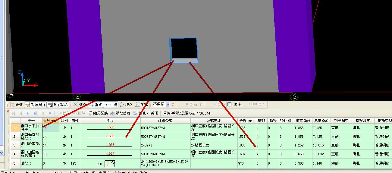

  • 可以在洞口構件里面添加這部分鋼筋
    2015-02-05 16:55:02

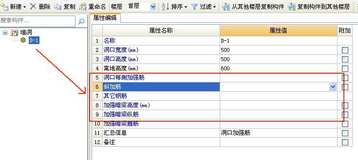

  • 這種剪力墻洞口加筋怎么輸入啊??謝謝啦
    答:全部對應的方法是沒有的,只能部分對應,不能對應的就在其它鋼筋中輸入。
