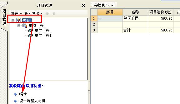

    以一個項目為例,如果想要匯總所有單位工程的綜合工日數量,可以通過報表設計實現,具體操作如下:
    1、到項目管理結算,選擇項目名稱,點擊編制或者雙擊項目名稱,再點點擊【報表】;

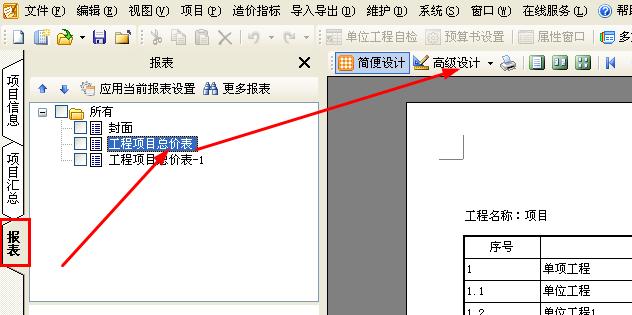

    2、選擇項目費用匯總表,點擊高級報表設計;

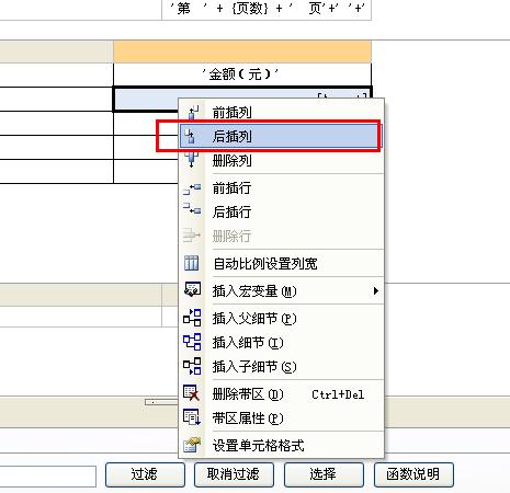

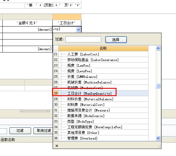

    3、選擇金額單元格,右鍵,后插列,點擊新增加的單元格,選擇工日合計的代碼,在匯總行輸入sum(工日合計代碼)=sum([ManDayQuantity]),調整列寬,退出,保存;
    4、查看報表,驗證數據,能是否把所有的單位工程的工日合計匯總成總量。
