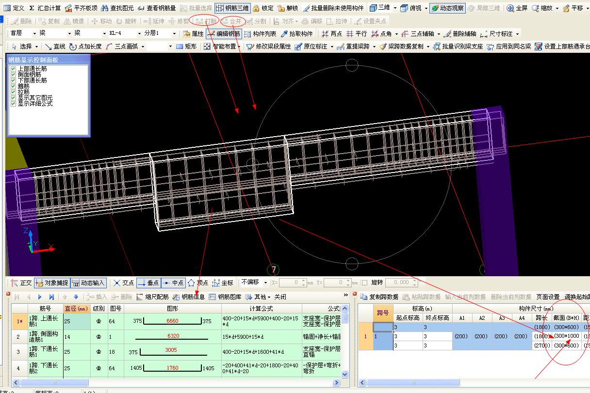

  • 這種掛板怎么處理呢?
    這種掛板怎么處理呢?怎么 設置
    掛板
  • 這種掛板怎么處理呢?怎么 設置

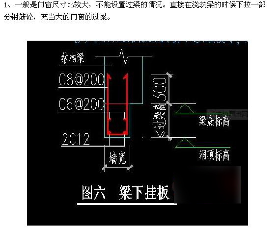

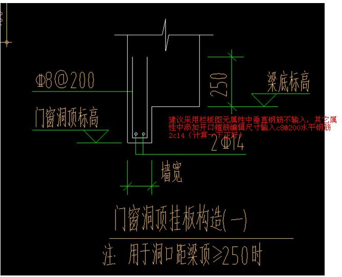

    答:》》》要梁的其它箍筋中輸入U形鋼筋和分布筋。
    廣聯達服務新干線
    2015-02-04 15:09:44
  • 定義梁構件,工程量匯總到梁里面。
    2015-02-04 15:03:11
  • 可以定義一個圈梁構件布置上,箍筋在其他鋼筋里面輸入。
    2015-02-04 15:02:04
