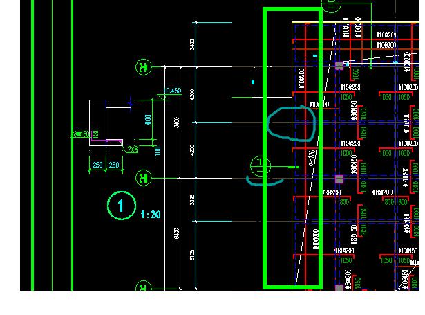

  • 剖面的計算長度怎么確定,有什么方法。如圖所以在X向梁與次梁交匯的地方,1剖做法有沒有做
    剖面的計算長度怎么確定,有什么方法。如圖所以在X向梁與次梁交匯的地方,1剖做法有沒有做? 剖面剖切的范圍怎么確定?
    次梁
    答:。。。梁相交處也有的, 計算長度
    2015-02-03 10:47:06
  • 1剖做法的挑檐部分在單構件輸入計算;剖面剖切的范圍按兩個梁之間確定。
    2015-02-03 10:35:48
  • 你好:剖面剖切的范圍首先看圖紙中有沒有標注范圍以及線條有沒有明顯的區別,再看看建筑圖這樣就能準確明白剖面和范圍。
    2015-02-03 10:46:16
  • 1剖有多長査看建筑平面就知道。
    2015-02-03 10:43:56
