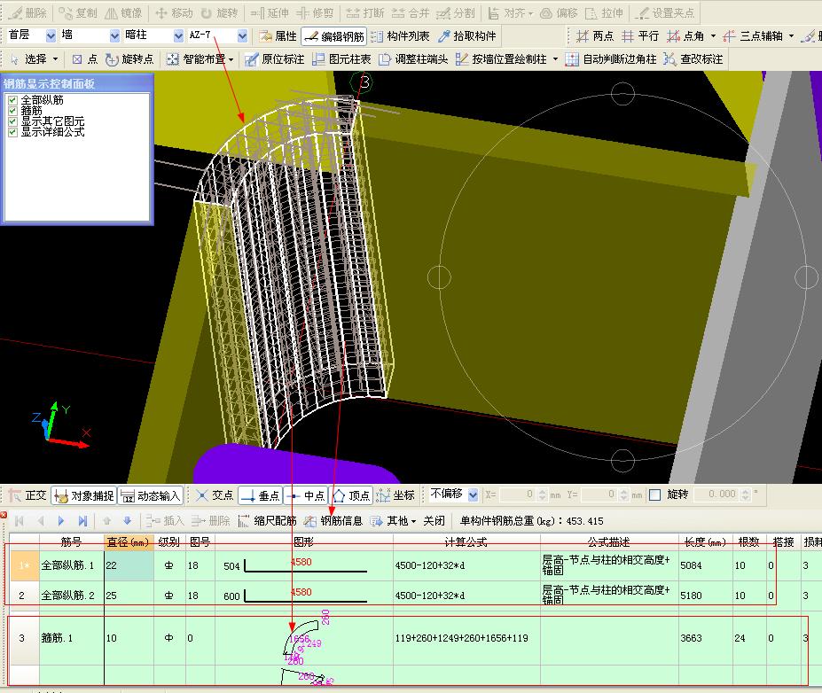

  • 自適應布置暗柱時,怎樣能讓兩個柱合并

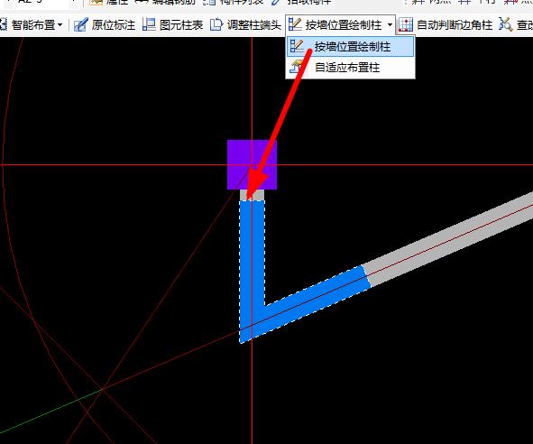

    自適應布置暗柱時,布置上的是兩個柱,可設計上的是一個柱,怎樣能把這兩個柱合并,再編輯鋼筋信息?
    編輯鋼筋

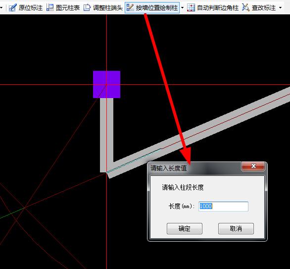

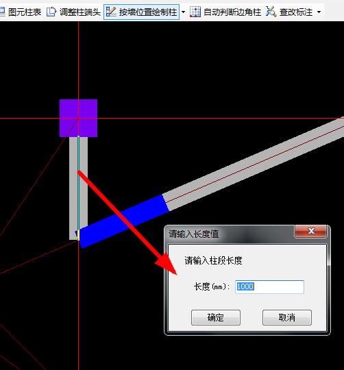

    親,您如果使用按墻位置繪制柱,就是一個柱子的,你試一下吧
    暗柱
    廣聯(lián)達服務新干線
    2015-02-02 11:31:31
  • 自適應布置暗柱時,布置上的是兩個柱,可設計上的是一個柱,怎樣能把這兩個柱合并,再編輯鋼筋信息?

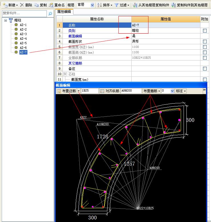

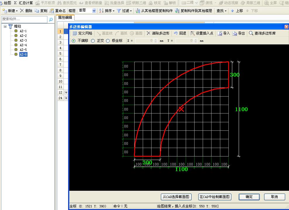

    答:把它們刪除,重新定義異形暗柱布置。方法與下圖弧形的一樣。
    建筑行業(yè)快速問答平臺-答疑解惑
    編輯鋼筋
    暗柱
    2015-02-02 11:16:15

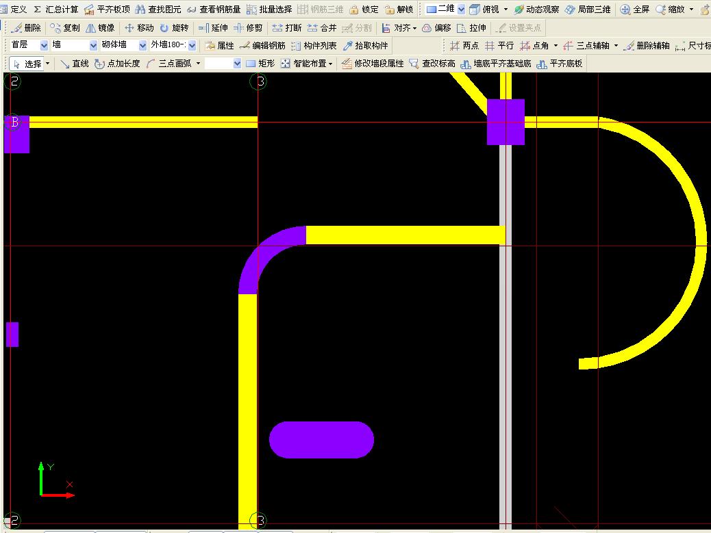

  • 兩個柱子無法合并,你直接定義一個完整的柱子繪制即可。
