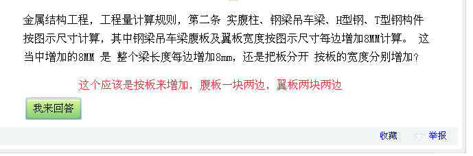

    金屬結構工程,工程量計算規則,第二條 實腹柱、鋼梁吊車梁、H型鋼、T型鋼構件按圖示尺寸計算,其中鋼梁吊車梁腹板及翼板寬度按圖示尺寸每邊增加8MM計算。 這當中增加的8MM 是 整個梁長度每邊增加8mm,還是把板分開 按板的寬度分別增加?
    屬結構工程,工程量計算規則,第二條 實腹柱、鋼梁吊車梁、H型鋼、T型鋼構件按圖示尺寸計算,其中鋼梁吊車梁腹板及翼板寬度按圖示尺寸每邊增加8MM計算。 這當中增加的8MM 是 整個梁長度每邊增加8mm,還是把板分開 按板的寬度分別增加【是板的寬度增加8mm,就是切割損耗,省里有個解釋的,只有在購買鋼板在現場切割,現場焊接,現場拼裝的鋼構件才可以按圖紙設計寬度增加8mm,如果是購買成品型鋼在現場瓶拼裝的,是不能增加8mm的切割損耗的,只能按型鋼的理論重量計算工程量的】

  • 按整個梁長每邊增加8mm。
    2015-01-30 17:15:43
  • 翼板
    這個是對于焊接的工字鋼自己制作

  • 金屬結構工程,工程量計算規則,第二條 實腹柱、鋼梁吊車梁、H型鋼、T型鋼構件按圖示尺寸計算,其中鋼梁吊車梁腹板及翼板寬度按圖示尺寸每邊增加8MM計算。
    這當中增加的8MM 是 整個吊車梁長度計算,翼緣板和腹板每邊增加8mm。如腹板設計寬度為300,那么計算時按300+8*2計算,翼緣板設計寬度為200,那么計算時按,200+8*2計算。
