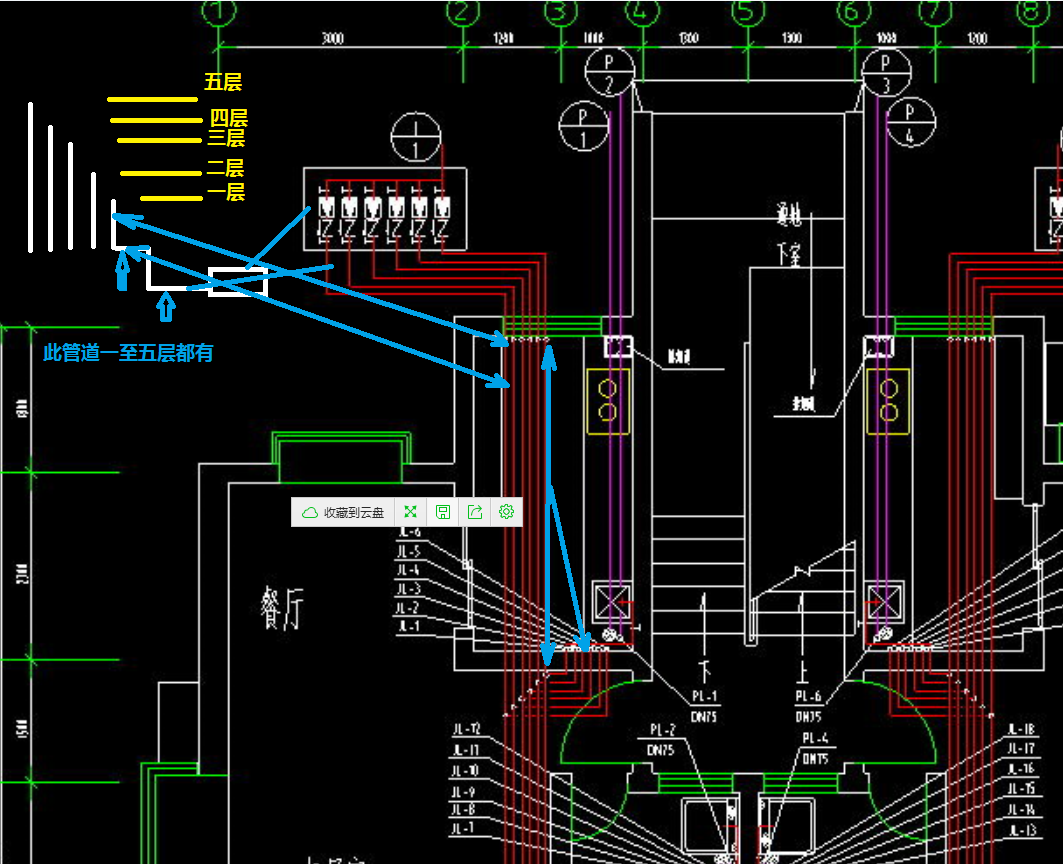

    不清楚給水管入戶時工程量怎么計算,希望有詳細解答
    管道工程量
    給水管道工程量計算
    給水管入戶時工程量怎么計算,見下圖;

  • 室外如果沒有規定,一般按1.5米考慮,室內按圖紙的長度再加室內外高差和入戶的垂直高度,以上之和就是每戶的工程量

  • 你好:分系統計算管道及閥門等工程量。
    2015-01-30 11:07:29
  • 1.給水管道:
        1)室內外界限以建筑物外墻皮15m為界,入口處設閥門者以閥門為界;
        2)與市政管道界限以水表井為界,無水表井者,以與市政管道碰頭點為界。
        2.排水管道:
        1)室內外以出戶第一個排水檢查井為界;
        2)室外管道與市政管道以與市政管道碰頭井為界。
